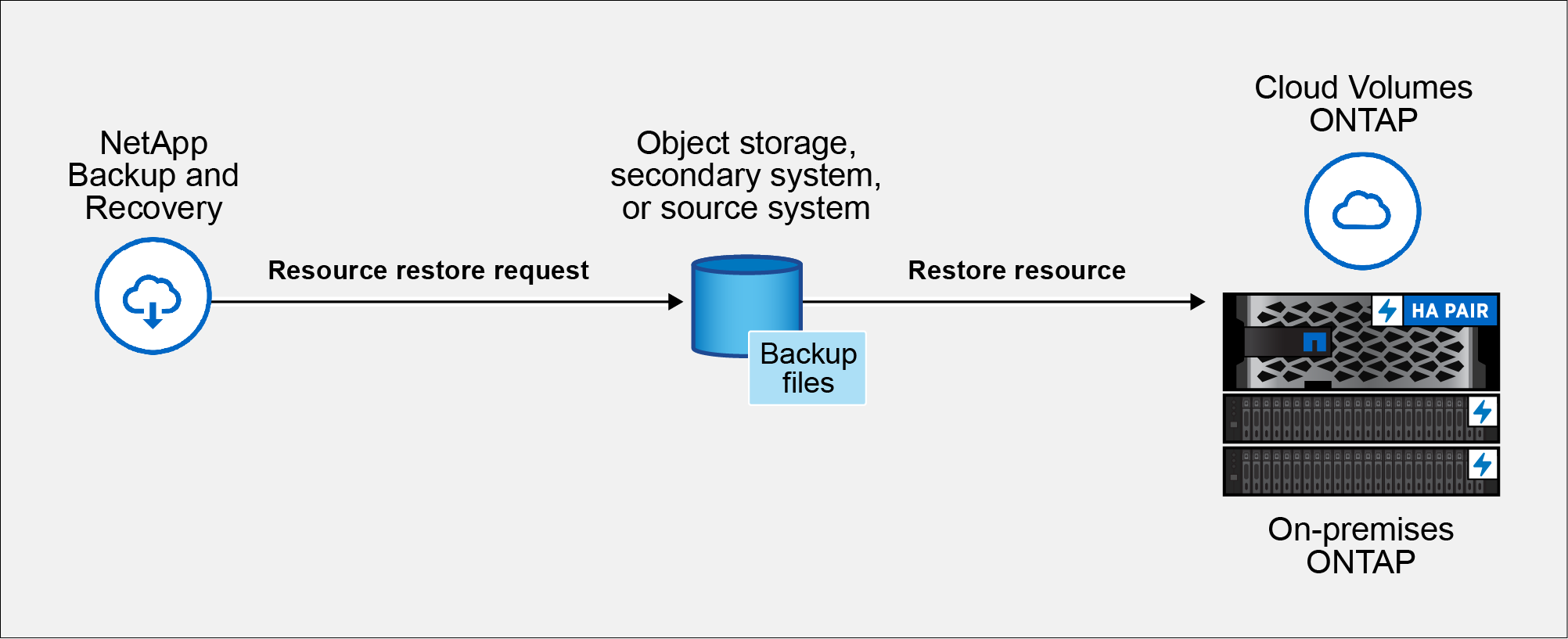

  • 로컬 스냅샷이나 원격 백업에서 워크로드를 복원할 때 NetApp Backup and Recovery 원래 위치로 복원하는 경우 원래 VM을 덮어쓰고, 대체 위치로 복원하는 경우 새로운 리소스를 만듭니다.
  • 복제된 워크로드에서 복원하는 경우 워크로드를 원래 온프레미스 ONTAP 시스템이나 다른 온프레미스 ONTAP 시스템으로 복원할 수 있습니다.
    리소스를 복원하는 흐름을 보여주는 다이어그램
  • 개체 스토리지에서 백업을 복원하면 데이터를 원래 시스템이나 온프레미스 ONTAP 시스템으로 복원할 수 있습니다.
