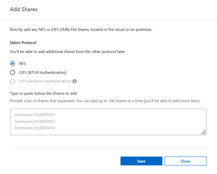

  4. 추가할 파일 공유에 대한 프로토콜을 선택하세요.
    프로토콜 및 공유를 선택하는 옵션을 보여주는 공유 추가 모달의 스크린샷
    1. NTLM 인증을 사용하여 CIFS 공유를 추가하는 경우 Active Directory 자격 증명을 입력하여 CIFS 볼륨에 액세스합니다. 읽기 전용 자격 증명도 지원되지만 관리자 자격 증명을 사용하여 전체 액세스 권한을 제공하는 것이 좋습니다. 저장을 선택하세요.
  5. 검사하려는 파일 공유를 추가합니다(한 줄에 파일 공유 하나씩). 그런 다음 계속을 선택하세요.
    이미 구성한 프로토콜에 파일 공유를 추가하는 경우 변경할 필요가 없습니다.
    두 번째 프로토콜을 사용하여 파일 공유를 추가하는 경우 다음에서 자세히 설명한 대로 인증을 올바르게 구성했는지 확인하십시오."전제 조건" .
  5. 형식을 사용하여 검사하려는 파일 공유를 추가합니다(줄당 파일 공유 하나). <host_name>:/<share_path> .
  6. 파일 공유 추가를 완료하려면 저장을 선택하세요.
