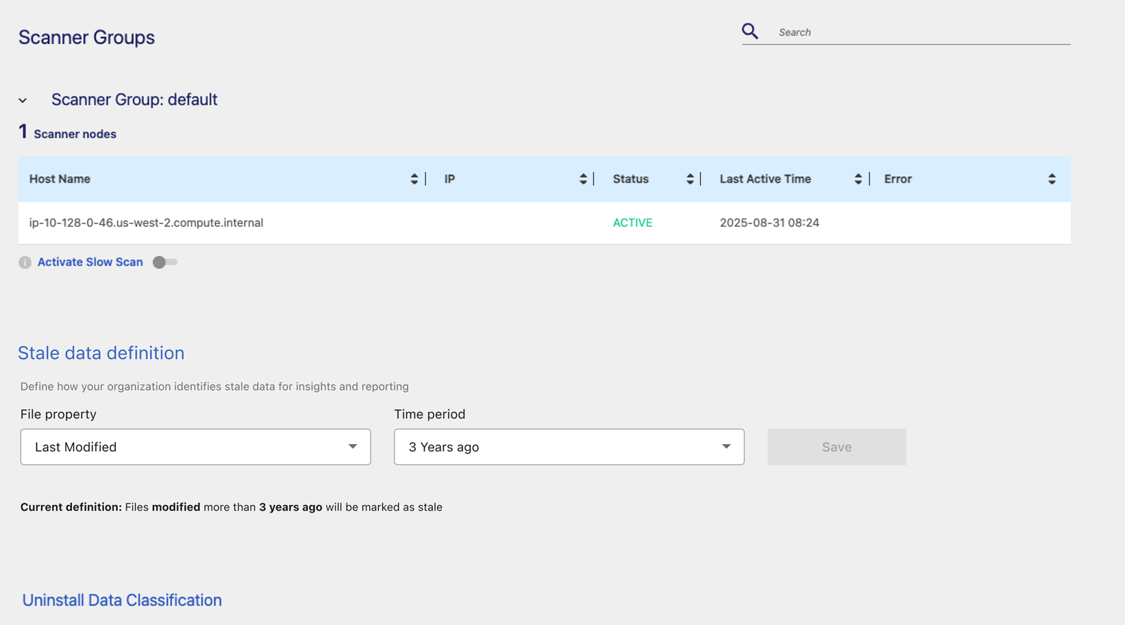

오래된 데이터를 정의합니다.
  1. 데이터 분류에서 구성을 선택합니다.
  2. Configuration 페이지에서 Settings 탭을 선택합니다.
  3. 오래된 데이터 정의 항목 아래에서 *편집*을 선택합니다.
  4. 파일 속성 드롭다운 메뉴에서 마지막 액세스 또는 마지막 수정 시간을 기준으로 오래된 데이터를 정의할지 선택합니다.
  5. 오래된 데이터 정의에 사용할 기간을 선택하세요.
  6. 저장을 선택하세요.
    오래된 데이터 정의 창의 스크린샷
