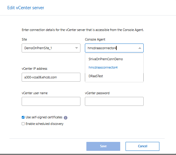

  3. 드롭다운 메뉴에서 사용할 콘솔 에이전트를 선택하고 vCenter 사용자 이름과 비밀번호를 다시 입력합니다. 저장을 선택하세요.
    콘솔 에이전트를 변경하는 스크린샷
