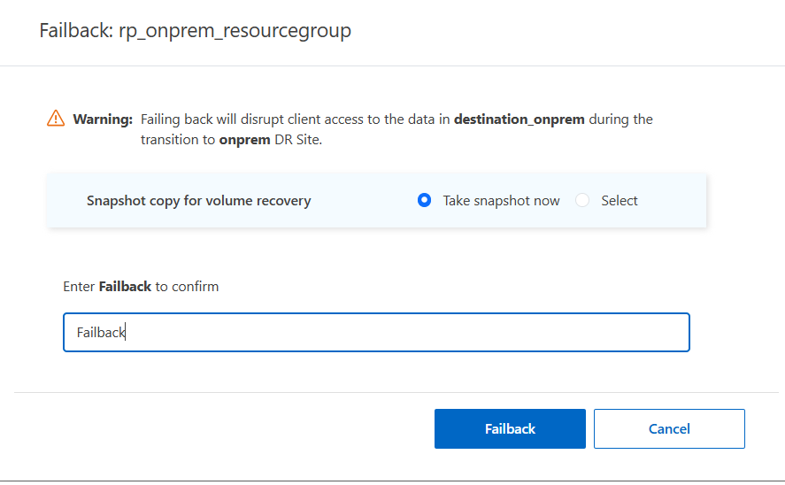

  4. 복구할 데이터 저장소의 스냅샷을 선택하십시오. 새 스냅샷을 시작하려면 *지금 스냅샷 생성*을 선택하고, 사용 가능한 스냅샷 중에서 선택하려면 *선택*을 선택하십시오.
    참고 변조 방지 SnapLock 스냅샷을 사용하는 경우 지금 스냅샷 생성 옵션을 사용해야 합니다. 그렇지 않으면 작업이 실패합니다.
    페일백 대화 상자의 스크린샷
  5. 작업을 확인하려면 "Failback"을 입력한 다음 *Failback*을 선택하십시오.
작업 진행 상황을 모니터링하려면 재해 복구 메뉴에서 *작업 모니터링*을 선택하십시오.
