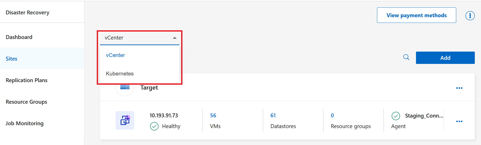

  1. 재해 복구 메뉴에서 *복제 계획*을 선택합니다.
  2. 드롭다운 메뉴에서 vCenter 복제 계획을 필터링합니다.
    사이트 유형 전환 스크린샷
  3. 복제 계획을 선택하세요.

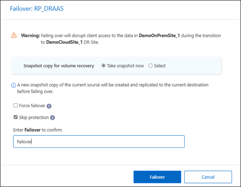

  4. 오른쪽에서 Actions 옵션 재해 복구 서비스의 작업 메뉴 아이콘을 선택하고 Recover 위로 마우스를 가져간 다음 *Fail over*를 선택합니다.
    장애 조치 페이지
  5. 페일오버에 사용할 스냅샷 복사본을 선택하십시오.
    • 페일오버 전에 타겟 클러스터로 복사될 새 스냅샷을 생성하려면 *지금 스냅샷 생성*을 선택하십시오.
    • 타겟 클러스터에서 사용 가능한 가장 최근 스냅샷을 사용하려면 Use latest snapshot 을 선택합니다.
    • 최근 항목 순으로 정렬된 스냅샷 목록을 검토하려면 *선택*을 클릭하십시오.
      참고 특정 스냅샷 기준선을 선택할 때, SnapMirror 전송 스냅샷은 장애 조치 도중에 삭제될 수 있으므로 기본적으로 숨겨집니다. 이러한 삭제는 "공통 스냅샷을 찾을 수 없음" 오류로 인해 장애 조치 후 워크로드를 다시 보호할 수 없게 만듭니다. SnapMirror 전송 스냅샷을 계속 사용할 수는 있지만, 위험을 인지하고 동의하는 추가 확인 절차를 완료해야 합니다.
  6. 서비스에서 일반적으로 장애 조치를 차단하는 오류가 감지되더라도 장애 조치가 계속되도록 하려면 *Force failover*를 선택하십시오.
  7. 복제 계획 장애 조치 후 서비스에서 역방향 SnapMirror 보호 관계를 자동으로 생성하지 않도록 하려면 *보호 건너뛰기*를 선택하십시오. 이 옵션은 재해 복구 내에서 사이트를 다시 온라인 상태로 전환하기 전에 복원된 사이트에서 추가 작업을 수행하려는 경우에 유용합니다.
    팁 복제 계획 작업 메뉴에서 *리소스 보호*를 선택하여 역방향 보호를 설정할 수 있습니다. 이는 계획의 각 볼륨에 대해 역방향 복제 관계를 생성하려고 시도합니다. 보호가 복구될 때까지 이 작업을 반복해서 실행할 수 있습니다. 보호가 복구되면 평소와 같은 방식으로 장애 복구를 시작할 수 있습니다.
  8. 상자에 "장애 조치"를 입력합니다.
  9. *장애 조치*를 선택합니다.
  10. 진행 상황을 확인하려면 메뉴에서 *작업 모니터링*을 선택하세요.
  2. 드롭다운 메뉴에서 Kubernetes 복구 계획으로 필터링합니다.
    사이트 유형 전환 스크린샷
  3. 복제 계획을 선택하세요.
    • Take snapshot now 를 선택하여 타겟 클러스터에 복사될 새 스냅샷을 생성합니다.
  6. 복제 계획 장애 조치 후 재해 복구에서 역방향 SnapMirror 보호 관계를 자동으로 생성하지 않으려면 *보호 건너뛰기*를 선택하십시오. 이 옵션은 재해 복구를 통해 사이트를 다시 온라인 상태로 전환하기 전에 복원된 사이트에서 추가 작업을 수행하려는 경우에 유용합니다.
  7. 작업을 확인하려면 "Failover"를 입력한 다음 *Failover*를 선택하십시오.
작업 상태는 Job monitoring 또는 *Replication plans*에서 확인할 수 있습니다.
