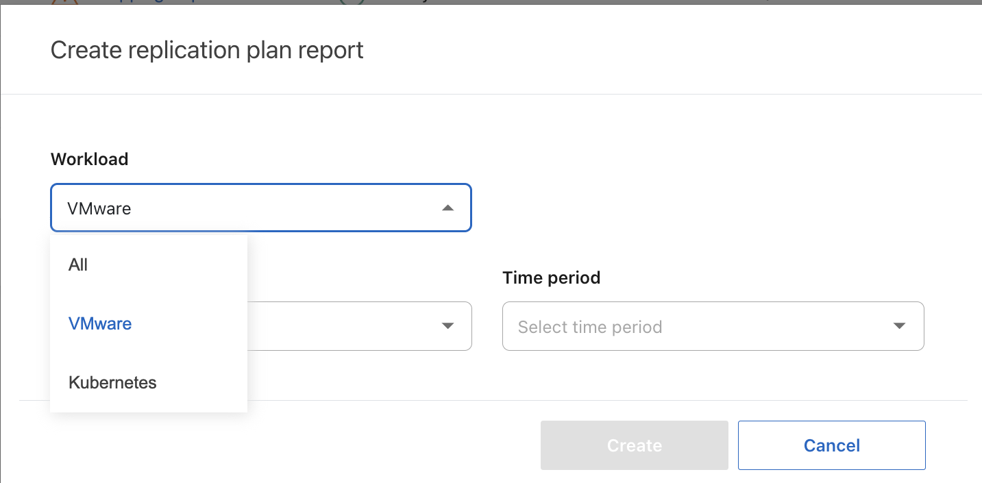

  4. *보고서 만들기*를 선택하세요.
  5. 보고서 범위를 Kubernetes, VMware 또는 전체 중 어떤 *워크로드*로 지정할지 선택합니다.
  6. 보고서의 파일 형식(PDF, HTML 또는 JSON)과 기간(지난 1일~7일)을 선택합니다.
    보고서 생성 화면 캡처
  7. 보고서를 생성하려면 *생성*을 선택합니다.
