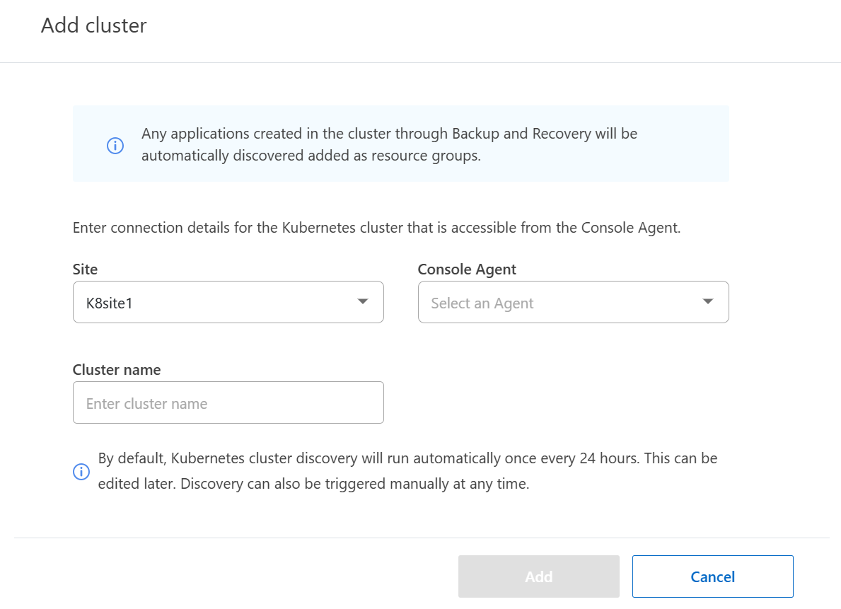

Kubernetes
  1. Disaster Recovery에서 사이드바의 사이트를 선택합니다.
  2. 워크로드 드롭다운 메뉴에서 필터를 *Kubernetes*로 설정합니다.
    사이트 유형 전환 스크린샷
  3. Kubernetes 클러스터를 추가할 사이트를 선택합니다. 해당 사이트의 작업 메뉴를 선택한 다음 클러스터 추가를 선택합니다.
  4. 사이트 옵션이 올바른지 확인하십시오. 드롭다운 메뉴에서 적절한 콘솔 에이전트를 선택한 다음 클러스터 이름을 지정하십시오.
    클러스터 이름을 지정할 때는 소문자(a-z), 숫자(0-9) 및 하이픈(-)만 사용할 수 있습니다. 이름은 반드시 문자로 시작해야 합니다.
    Kubernetes 클러스터 추가 옵션의 스크린샷.
  5. 클러스터에 Trident Protect를 설치했거나 클러스터가 Backup and Recovery로 관리되는 경우 추가를 선택하십시오.
    그렇지 않은 경우 Trident Protect를 설치하십시오
리소스를 추가한 후 *Job Monitoring*을 선택하여 진행 상황을 추적하세요.
