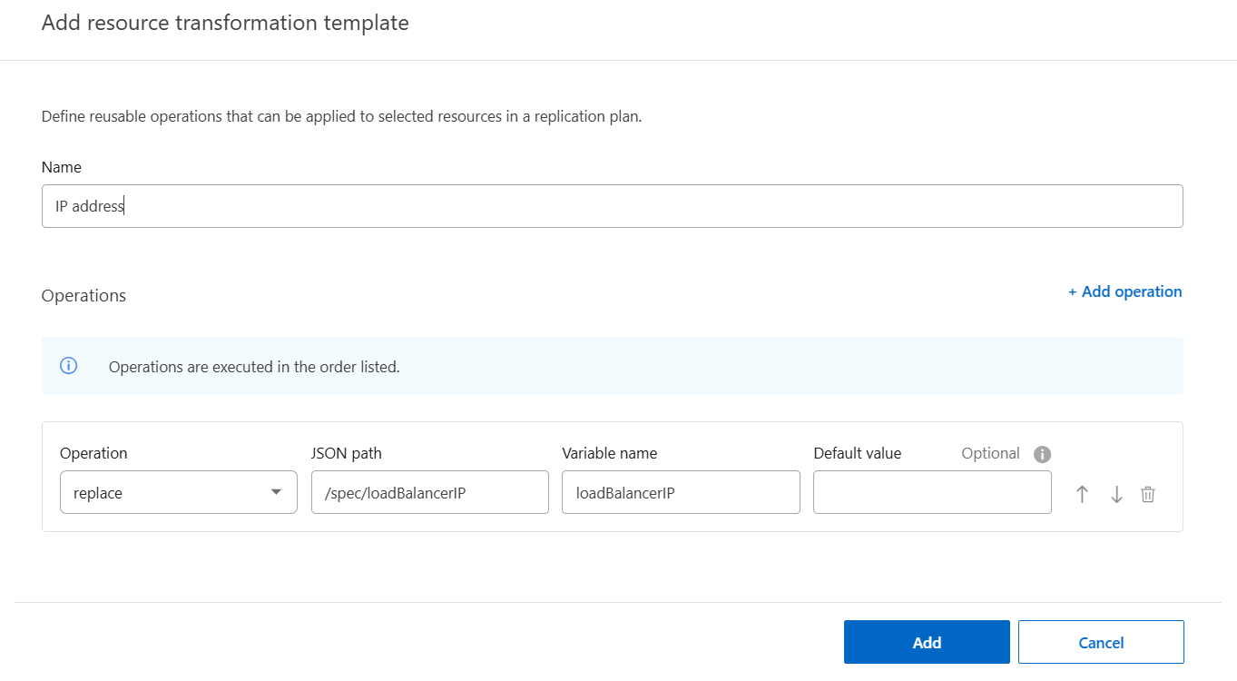

리소스 변환 템플릿을 생성합니다
단계
  1. Disaster Recovery에서 사이드바의 *설정*을 선택합니다.
  2. 리소스 변환 카드에서 *+ 템플릿 추가*를 선택합니다.
  3. 리소스 변환에 사용할 *이름*을 입력하세요.
  4. 추가, 복사, 이동, 삭제, 교체 또는 테스트 중에서 원하는 *작업*을 선택하십시오.
  5. JSON 경로 및 변수 이름 을 입력합니다. 선택적으로 기본값 을 추가합니다.
    리소스 변환 템플릿 스크린샷
  6. 템플릿에 작업을 추가하려면 *+ 작업 추가*를 선택합니다. 이전 두 단계를 반복한 다음, 실행 순서에 따라 작업을 정렬합니다.
  7. 템플릿을 생성하려면 *추가*를 선택합니다.
