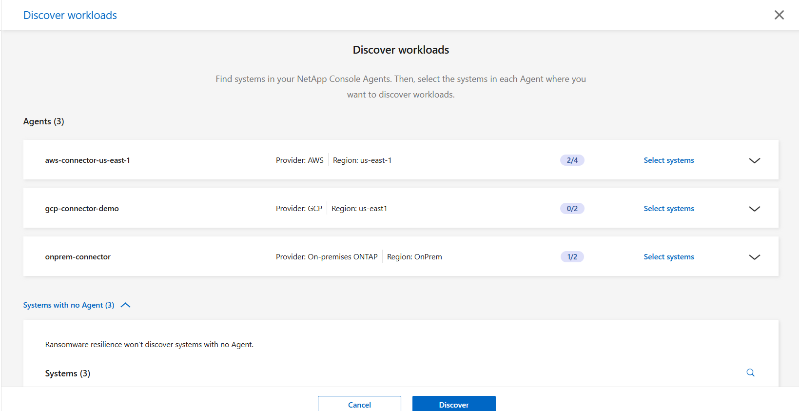

  2. 특정 Console 에이전트에 대한 시스템을 검색하려면 검색하려는 시스템이 포함된 Console 에이전트의 아래쪽 화살표를 선택하십시오.
    워크로드 스크린샷 검색
  3. 검색을 수행할 시스템을 선택합니다.
  4. *발견*을 선택하세요.
    Ransomware Resilience는 사용자가 선택한 시스템에 대한 워크로드 데이터만 검색합니다. 검색 과정은 몇 분 정도 소요될 수 있습니다.
