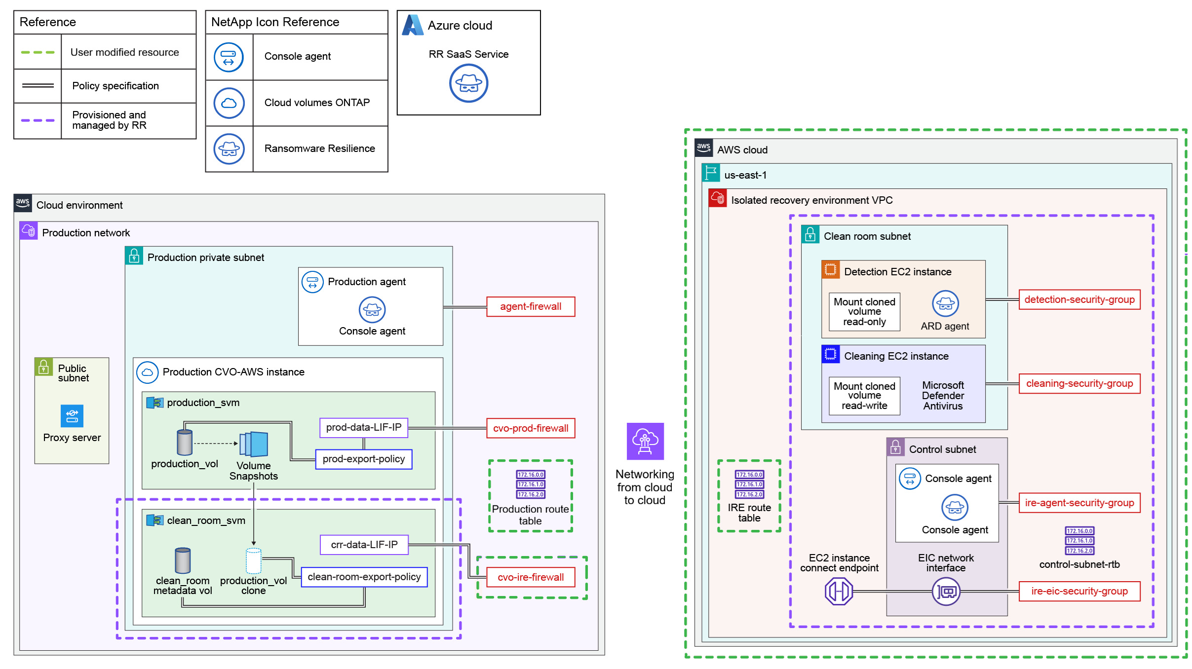

클라우드 간
이 다이어그램은 클라우드 간 클린 복원 구성의 예를 보여줍니다. IRE를 생성하기 전에 다이어그램과 구성해야 할 리소스를 검토하십시오.
클라우드 간 클린 복원 다이어그램
클린룸 SVM 데이터 LIF IP(crr-data-LIF-IP)
  • 클린룸 SVM 데이터 LIF에 IP 주소를 할당하십시오. IP 주소를 기록해 두십시오. IRE 구성 과정에서 이 IP 주소가 필요합니다.
    • AWS를 사용하는 Cloud Volumes ONTAP에서 클라우드 간 클린 복원을 사용하는 경우 IP 주소가 Elastic Network Interface에 할당되었는지 확인하십시오.
  • SVM 데이터 LIF IP에서 IRE로의 라우팅을 허용합니다.

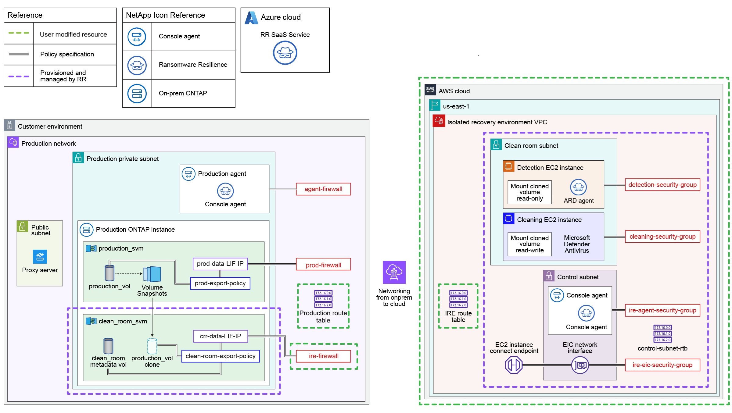

이 다이어그램은 온프레미스에서 클라우드로의 클린 복원 구성의 예를 보여줍니다. IRE를 생성하기 전에 다이어그램과 구성해야 할 리소스를 검토하십시오.
온프레미스에서 클라우드로의 클린 복원 다이어그램.
참고 Amazon FSx for NetApp ONTAP에서 소스를 사용하여 IRE를 구성하는 경우 이 클린룸 SVM 데이터 LIF IP 요구 사항은 건너뛰십시오.

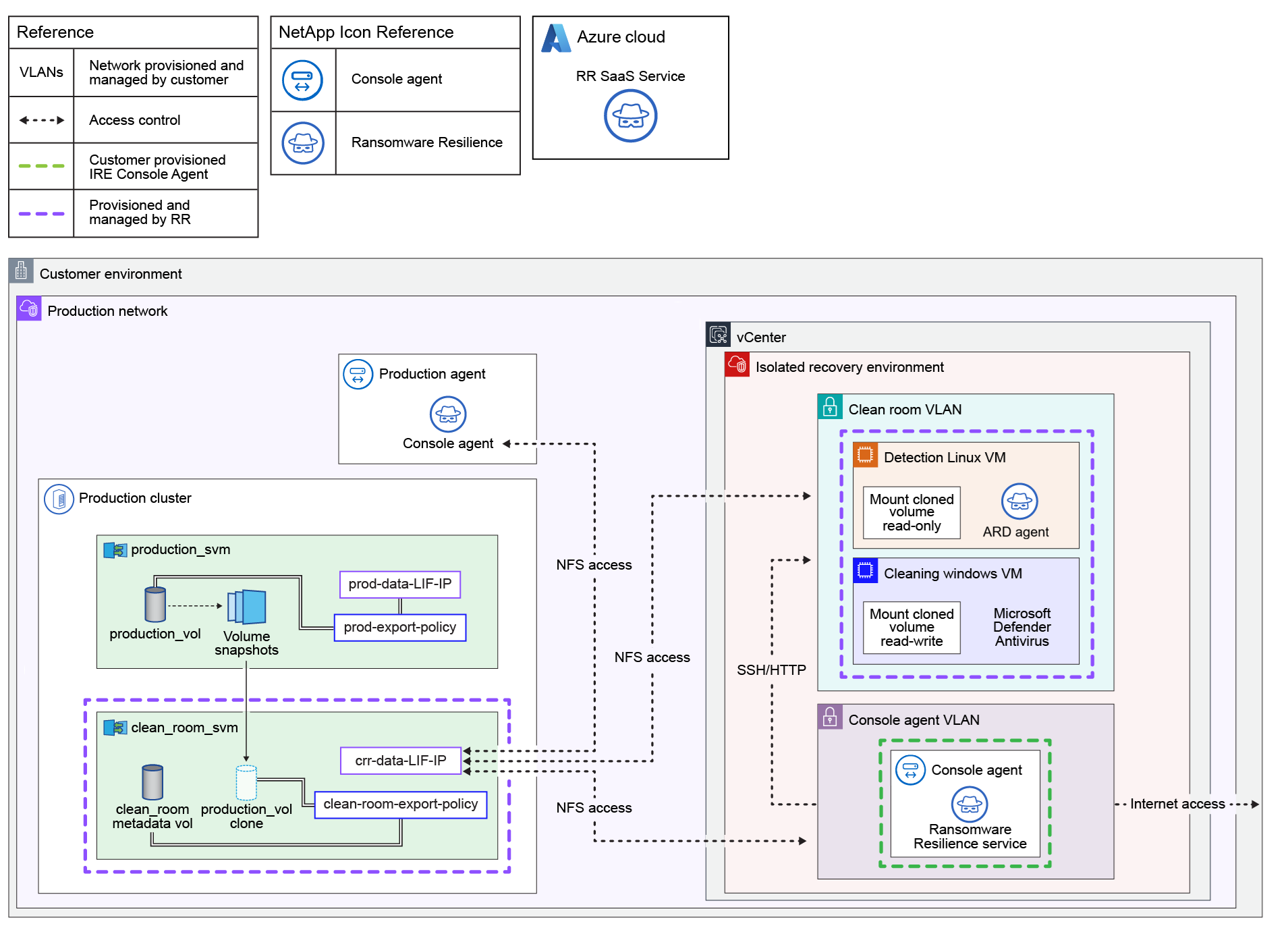

온프레미스에서 온프레미스로
이 다이어그램은 온프레미스에서 온프레미스로의 클린 복원 구성의 예를 보여줍니다. IRE를 생성하기 전에 다이어그램과 구성해야 할 리소스를 검토하십시오.
온프레미스에서 온프레미스로의 클린 복원 다이어그램
  • 워크로드 복원을 위해 IRE에 연결할 각 시스템에 스토리지 가상 머신(SVM)이 생성됩니다. 클린룸 SVM의 데이터 LIF로 사용되는 각 시스템에 대해 전용 IP 주소를 제공해야 합니다.

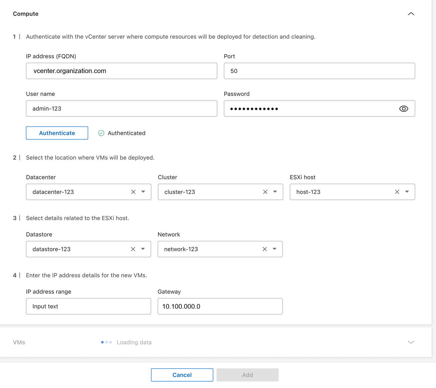

호스트 및 vCenter
  • vCenter는 버전 7.0 이상이어야 하며 최소 하나 이상의 데이터 센터가 있어야 합니다.
  • ESXi 호스트는 ESXi 버전 7.0 이상이어야 하며, VM 복제에 필요한 충분한 CPU 및 메모리 리소스를 갖춘 호스트가 하나 이상 있어야 합니다.
  • 제공된 vCenter 자격 증명에는 리소스를 검색하고 VM을 복제할 수 있는 권한이 있어야 합니다.
기본 VM(Windows 또는 Linux)
  • 클린 복원 과정에서 기본 VM은 선택한 데이터센터로 복제되어 선택한 ESXi 컴퓨팅 환경에 배치되고, 지정된 데이터스토어에 매핑되며, 지정된 네트워크에 연결됩니다. VM이 복제될 때, 2개의 vCPU와 4GB RAM(Linux 또는 Windows VM의 경우) 및 기본 VM과 동일한 양의 디스크 공간을 갖도록 구성됩니다. 각 클린 복원 세션은 지정된 CIDR 범위에서 두 개의 IP 주소를 사용합니다.
  • 여러 개의 병렬 클린룸 세션을 수용할 수 있도록 충분한 IP 주소 범위를 제공해야 합니다. IP 주소는 복구가 완료된 후 해제됩니다.
  • 데이터 저장소에는 VM 복제를 수용할 수 있는 충분한 여유 용량이 있어야 합니다.
  • IP 주소 범위는 CIDR 형식(예: 100.100.0.0/24)으로 지정해야 합니다.

네트워크
  • 다음 액세스 권한으로 VLAN 리소스를 구성합니다.
    리소스 입장
    클린룸 SVM VLAN
    다음 항목에 대한 NFS 액세스: * Production Console 에이전트 * Console 에이전트 VLAN * Clean room VLAN
    Console 에이전트 VLAN
    • 클린룸 SVM VLAN에 대한 NFS 액세스
    • 클린룸 VLAN에 대한 HTTP/SSH 액세스
    클린룸 VLAN
전용 Console 에이전트
  • IRE용 전용 NetApp Console 에이전트를 배포하십시오. Console 에이전트는 클린룸 VLAN에 액세스할 수 있는 대상 vCenter에 배포되어야 합니다. 배포 프로세스에 대한 자세한 내용은 "Console 에이전트를 온프레미스에 배포합니다."를 참조하십시오.

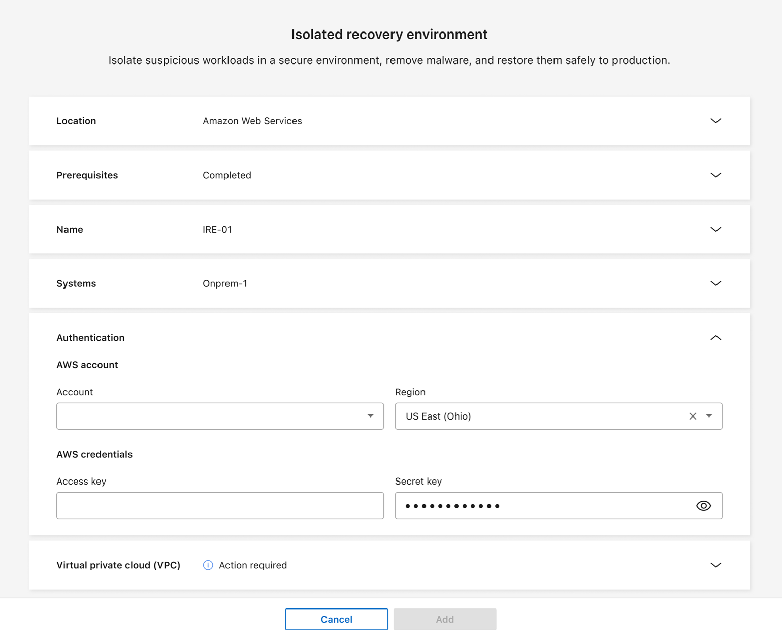

클라우드
  1. 랜섬웨어 복원력에서 설정을 선택하세요.
  2. 격리된 정리 및 복구 카드에서 추가를 선택하여 격리된 복구 환경을 생성합니다.
  3. 유형 섹션에서 *주문형 정리*를 선택합니다.
  4. 클라우드 기반 IRE를 사용하려면 위치로 Amazon Web Services를 선택하십시오.
  5. 환경의 이름을 입력하세요.
  6. *다음*을 선택하세요.

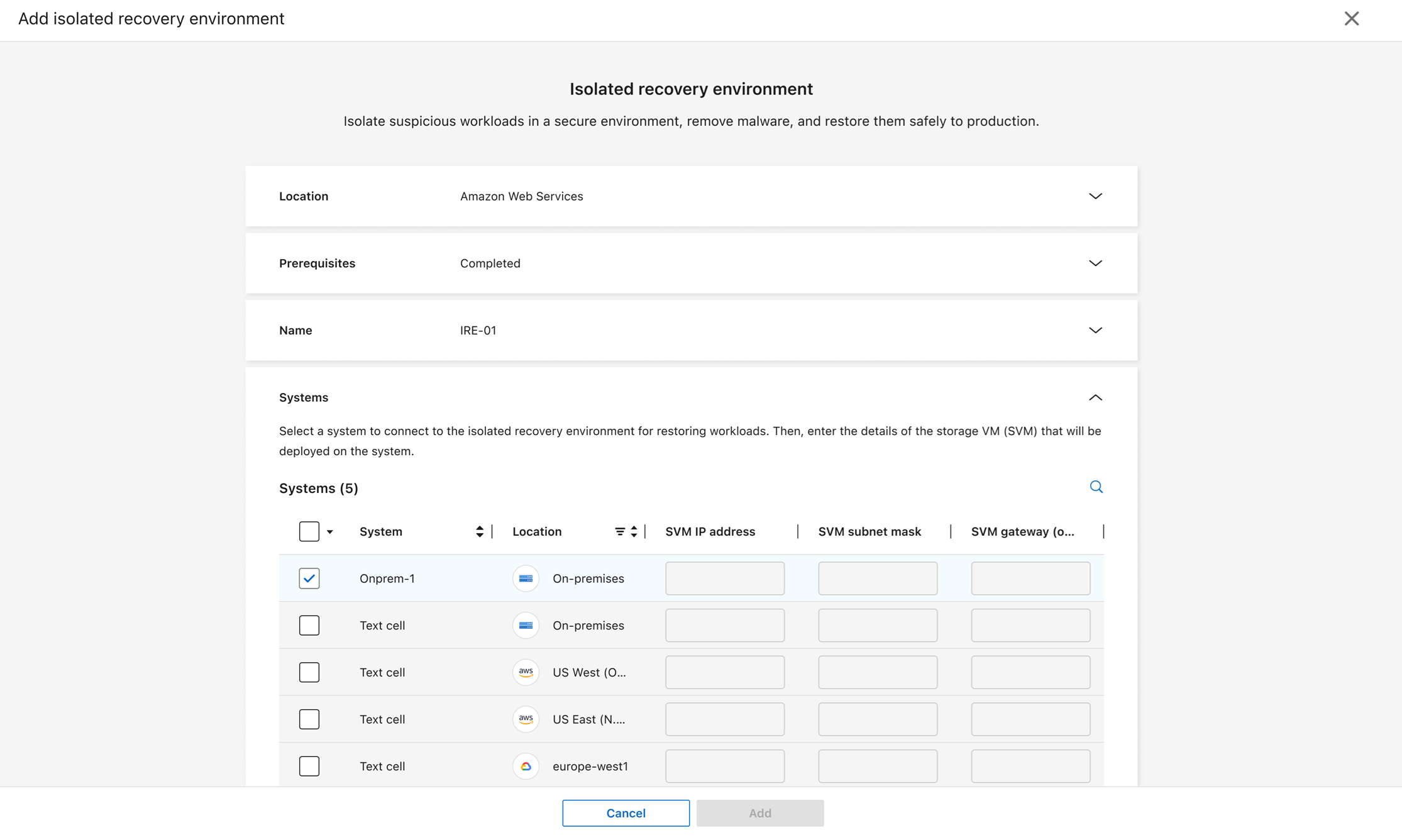

  7. 시스템 섹션을 확장합니다. IRE에 연결할 시스템을 선택합니다. 각 시스템은 IRE에 네트워크로 연결되어 있어야 합니다. 클린 복원 복구 지점을 설정하려면 각 시스템에 데이터 LIF IP 주소를 제공해야 할 수도 있습니다.
    참고 Amazon FSx for NetApp ONTAP에 배포된 IRE의 경우 이 정보를 제공할 필요가 없습니다.
  8. Amazon FSx for NetApp ONTAP 외에 추가한 각 시스템에 대해 *스토리지 VM 편집*을 선택합니다. 팝업 창에서 *스토리지 VM IP 주소*와 *스토리지 VM 서브넷 마스크*를 입력합니다. *브로드캐스트 도메인*은 기본값 또는 관리로 선택합니다. 필요에 따라 *스토리지 VM 게이트웨이*를 입력할 수 있습니다.
    시스템 선택 인터페이스의 스크린샷입니다.

  10. 인증 섹션에서 클라우드 계정 ID를 입력하고 드롭다운 메뉴에서 해당 계정의 지역을 선택하십시오. 지원되는 지역에서만 IRE를 배포할 수 있습니다.
  11. 계정의 Access key와 Secret key를 입력하세요.
    참고 해당 계정은 Ransomware Resilience가 콘솔 에이전트를 배포하고 온디맨드 클린룸을 생성할 수 있도록 필요한 권한을 가지고 있어야 합니다.
    IRE 인증 설정의 스크린샷.
    선택하는 각 시스템에는 할당된 IP 주소가 있어야 합니다. 기본 시스템 또는 보조 시스템을 선택할 수 있습니다. 보조 시스템은 기본 시스템에 암호화되지 않은 스냅샷이 없거나 사용할 수 없는 경우 분석 및 복구에 사용할 수 있습니다.
  8. 추가한 각 시스템에 대해 *스토리지 VM 편집*을 선택합니다. 팝업 창에서 *스토리지 VM IP 주소*와 *스토리지 VM 서브넷 마스크*를 입력합니다. *브로드캐스트 도메인*은 기본값 또는 관리로 선택합니다. 필요에 따라 *스토리지 VM 게이트웨이*를 입력할 수 있습니다.

  11. vCenter 서버를 인증하기 위한 자격 증명을 제공하십시오: IP 주소 또는 정규화된 도메인 이름(FQDN), 포트, 사용자 이름 및 암호.
  12. 자격 증명을 확인하려면 인증을 선택하세요. UI에서 자격 증명을 확인할 때까지 기다린 후 진행하세요.
  13. 클린룸 컴퓨팅 섹션을 확장합니다.
  14. VM을 배포할 *데이터센터*와 *클러스터*를 선택하십시오.
  15. ESXi 호스트에 사용할 *데이터 저장소*와 *네트워크*를 선택하십시오.
  16. VM에 사용할 *IP 주소 범위*를 CIDR 형식(예: 100.100.0.0/24)으로 입력하고, *서브넷 마스크*와 *게이트웨이*를 입력하십시오.
  17. 복구 프로세스 중 복제를 위한 기본 VM으로 사용할 ESXi 호스트에 위치한 VM을 선택합니다.
    Ransomware Resilience가 랜섬웨어를 검사하는 데 사용하는 Linux VM의 경우, 드롭다운 메뉴에서 해당 VM을 선택한 다음 VM의 *사용자 이름*과 *암호*를 입력하십시오.
    스캔에 사용되는 Windows VM의 경우 드롭다운 메뉴에서 VM을 선택한 다음 VM의 사용자 이름 및 *암호*를 입력합니다.
    클린 복원 컴퓨팅 구성 단계의 스크린샷입니다.
