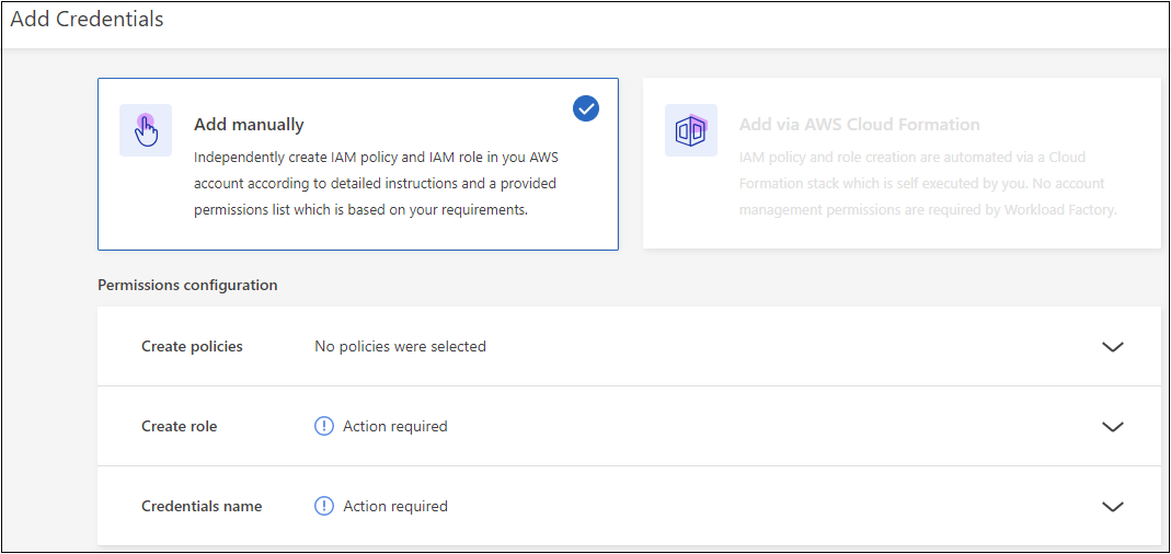

  4. 자격 증명 추가 페이지에서 *수동으로 추가*를 선택한 다음 다음 단계를 따라 권한 구성 아래의 각 섹션을 완료하십시오.
    각 자격 증명 세트에 대해 수동으로 정의해야 하는 항목을 보여주는 스크린샷입니다.

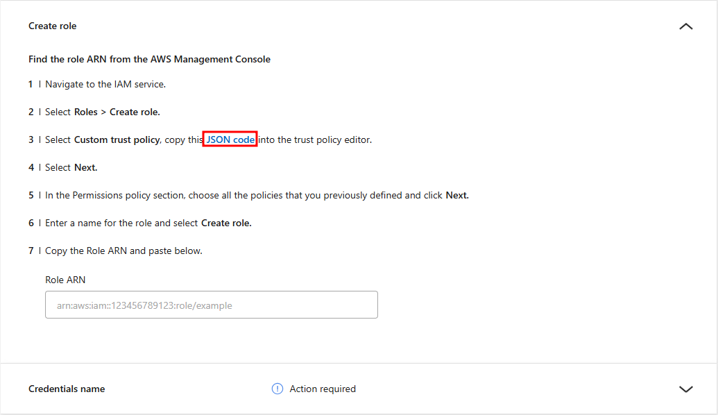

  1. Workload Factory의 자격 증명 추가 페이지에서 권한 구성 아래의 역할 생성 을 확장합니다.
  2. 정책을 복사하려면 *JSON 코드*를 선택하세요.
  3. AWS 관리 콘솔에서 *역할 > 역할 생성*을 선택합니다.
  4. *신뢰할 수 있는 엔티티 유형*에서 *사용자 지정 신뢰 정책*을 선택합니다.
  5. 텍스트 상자의 현재 내용을 2단계에서 복사한 JSON 코드로 바꾸십시오.
  6. *다음*을 선택하십시오.
  7. 권한 정책 섹션에서 이전에 정의한 모든 정책을 선택하고 *다음*을 선택합니다.
  8. 역할 이름을 입력하고 *역할 생성*을 선택합니다.
  9. 역할 ARN을 복사하십시오.
  10. Workload Factory의 자격 증명 추가 페이지로 돌아가서 역할 ARN을 Role ARN 필드에 붙여넣습니다.

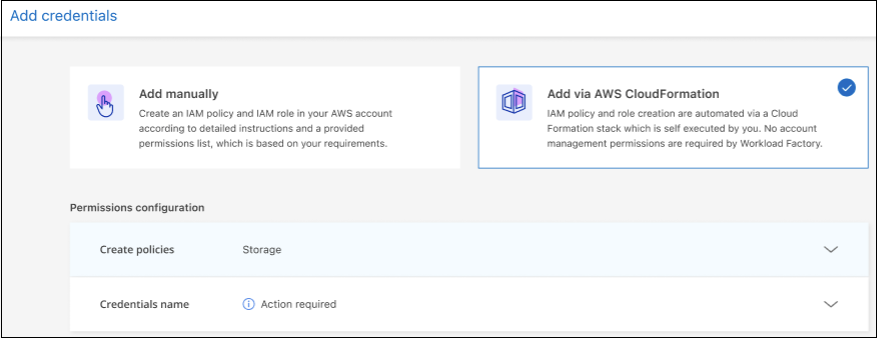

  4. *AWS CloudFormation을 통해 추가*를 선택합니다.
    자격 증명을 생성하기 위해 CloudFormation을 실행하기 전에 정의해야 하는 항목을 보여주는 스크린샷입니다.
  5. *정책 생성*에서 이러한 자격 증명에 포함할 각 워크로드 기능을 활성화하고 각 워크로드에 대한 권한 수준을 선택합니다.
    추후에 추가 기능을 추가할 수 있으므로 현재 배포 및 관리하려는 워크로드만 선택하십시오.
  6. 선택 사항: 워크로드 작업을 완료하는 데 필요한 AWS 계정 권한이 있는지 확인하려면 *자동 권한 확인 사용*을 선택하십시오. 확인을 활성화하면 권한 정책에 iam:SimulatePrincipalPolicy 권한이 추가됩니다. 이 권한은 권한 확인 용도로만 사용됩니다. 자격 증명을 추가한 후 권한을 제거할 수 있지만, 부분적으로 성공한 작업에 대한 리소스 생성을 방지하고 필요한 수동 리소스 정리 작업을 피하기 위해 그대로 유지하는 것이 좋습니다.
  7. 자격 증명 이름 아래에 이 자격 증명에 사용할 이름을 입력하십시오.

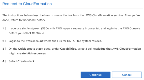

  8. AWS CloudFormation에서 자격 증명을 추가합니다:
    1. 추가*를 선택(또는 *CloudFormation으로 리디렉션 선택)하면 CloudFormation으로 리디렉션 페이지가 표시됩니다.
      Workload Factory 자격 증명에 대한 정책 및 역할을 추가하기 위해 CloudFormation 스택을 생성하는 방법을 보여주는 스크린샷입니다.
    2. AWS에서 SSO(싱글 사인온)를 사용하는 경우, *계속*을 선택하기 전에 별도의 브라우저 탭을 열고 AWS 콘솔에 로그인하십시오.
      FSx for ONTAP 파일 시스템이 있는 AWS 계정에 로그인해야 합니다.
    3. 리디렉션 대상 CloudFormation 페이지에서 *계속*을 선택합니다.
    4. 빠른 스택 생성 페이지의 기능에서 *AWS CloudFormation이 IAM 리소스를 생성할 수 있음을 인정합니다*를 선택합니다.
    5. *스택 생성*을 선택합니다.
