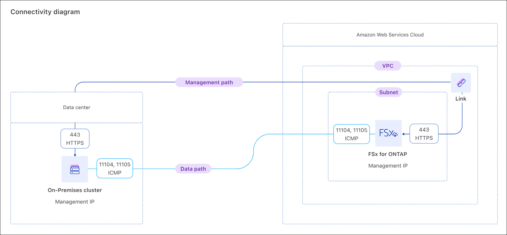

  • 연결은 다음 다이어그램과 같습니다.
    온프레미스 ONTAP 클러스터를 Amazon Web Services 클라우드의 관리 경로 및 데이터 경로에 연결하는 방법을 보여주는 스크린샷
