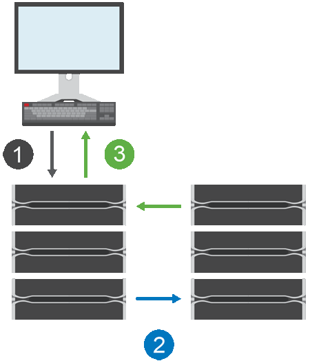

동기식 미러링 세션
동기식 미러링 구성 프로세스는 볼륨을 쌍으로 구성하는 과정을 포함합니다. 하나의 스토리지 어레이에 있는 기본 볼륨과 다른 스토리지 어레이에 있는 보조 볼륨으로 구성된 미러링 쌍을 생성한 후에는 동기식 미러링을 시작할 수 있습니다. 동기식 미러링 단계는 아래 그림과 같습니다.
동기식 미러링 세션
  1. 호스트에서 쓰기 작업이 들어옵니다.
  2. 쓰기 작업은 기본 볼륨에 커밋되고, 원격 시스템으로 전파된 다음, 보조 볼륨에 커밋됩니다.
  3. 운영 볼륨의 스토리지 어레이는 두 쓰기 작업이 모두 성공적으로 완료된 후에 호스트 시스템에 I/O 완료 메시지를 보냅니다.
예약된 용량은 호스트의 수신 쓰기 요청에 대한 정보를 기록하는 데 사용됩니다.
기본 볼륨의 현재 컨트롤러 소유자가 호스트로부터 쓰기 요청을 받으면 컨트롤러는 먼저 기본 볼륨의 예약된 용량에 쓰기 관련 정보를 기록합니다. 그런 다음 데이터를 기본 볼륨에 기록합니다. 이후 컨트롤러는 원격 쓰기 작업을 시작하여 영향을 받는 데이터 블록을 원격 스토리지 어레이의 보조 볼륨으로 복사합니다.
호스트 애플리케이션은 로컬 스토리지 어레이에 쓰기가 완료될 때까지 기다려야 할 뿐만 아니라 네트워크를 통해 원격 스토리지 어레이에도 쓰기가 완료될 때까지 기다려야 하므로, 로컬 I/O 성능을 과도하게 저하시키지 않고 미러 관계를 유지하려면 로컬 스토리지 어레이와 원격 스토리지 어레이 간에 매우 빠른 연결이 필요합니다.
