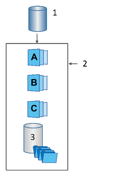

다음 그림은 스냅샷 객체와 기본 볼륨 간의 관계를 보여줍니다.
스냅샷 객체 및 기본 볼륨
1 기본 볼륨, 2 그룹의 스냅샷 객체(이미지 및 예약된 용량), 3 스냅샷 그룹에 대해 예약된 용량.
