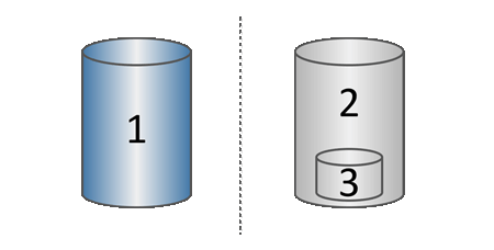

    스냅샷 개요
1 기본 볼륨(물리적 디스크 용량), 2 스냅샷(논리적 디스크 용량), 3 예약된 용량(물리적 디스크 용량)
  • 예약 용량은 스냅샷 생성 후 변경된 기본 볼륨 부분의 원본 데이터 블록을 저장하며, 변경 사항 추적을 위한 인덱스를 포함합니다. 일반적으로 예약 용량의 크기는 기본 볼륨의 40%로 설정됩니다. (더 많은 예약 용량이 필요한 경우, 예약 용량을 늘릴 수 있습니다.)
