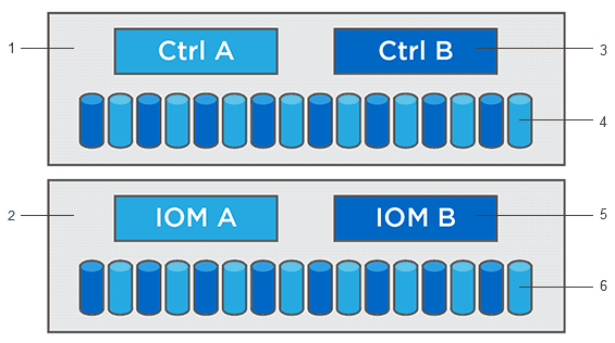

펌웨어 업그레이드 위치
1 컨트롤러 셸프; 2 드라이브 셸프; 3 소프트웨어, 컨트롤러 펌웨어, 컨트롤러 NVSRAM, 슈퍼바이저 소프트웨어; 4 드라이브 펌웨어; 5 IOM 펌웨어; 6 드라이브 펌웨어
