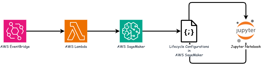

아키텍처
아키텍처
이 MLOps 파이프라인은 Cron 작업을 활용하여 서버리스 함수를 트리거하고, 이를 통해 라이프사이클 콜백 함수에 등록된 AWS 서비스를 실행하는 실용적인 구현입니다. AWS EventBridge*는 cron 작업 역할을 합니다. 주기적으로 모델을 재교육하고 재배포하는 AWS Lambda 함수를 호출합니다. 이 프로세스에는 필요한 작업을 수행하기 위해 *AWS SageMaker Notebook 인스턴스를 시작하는 작업이 포함됩니다.

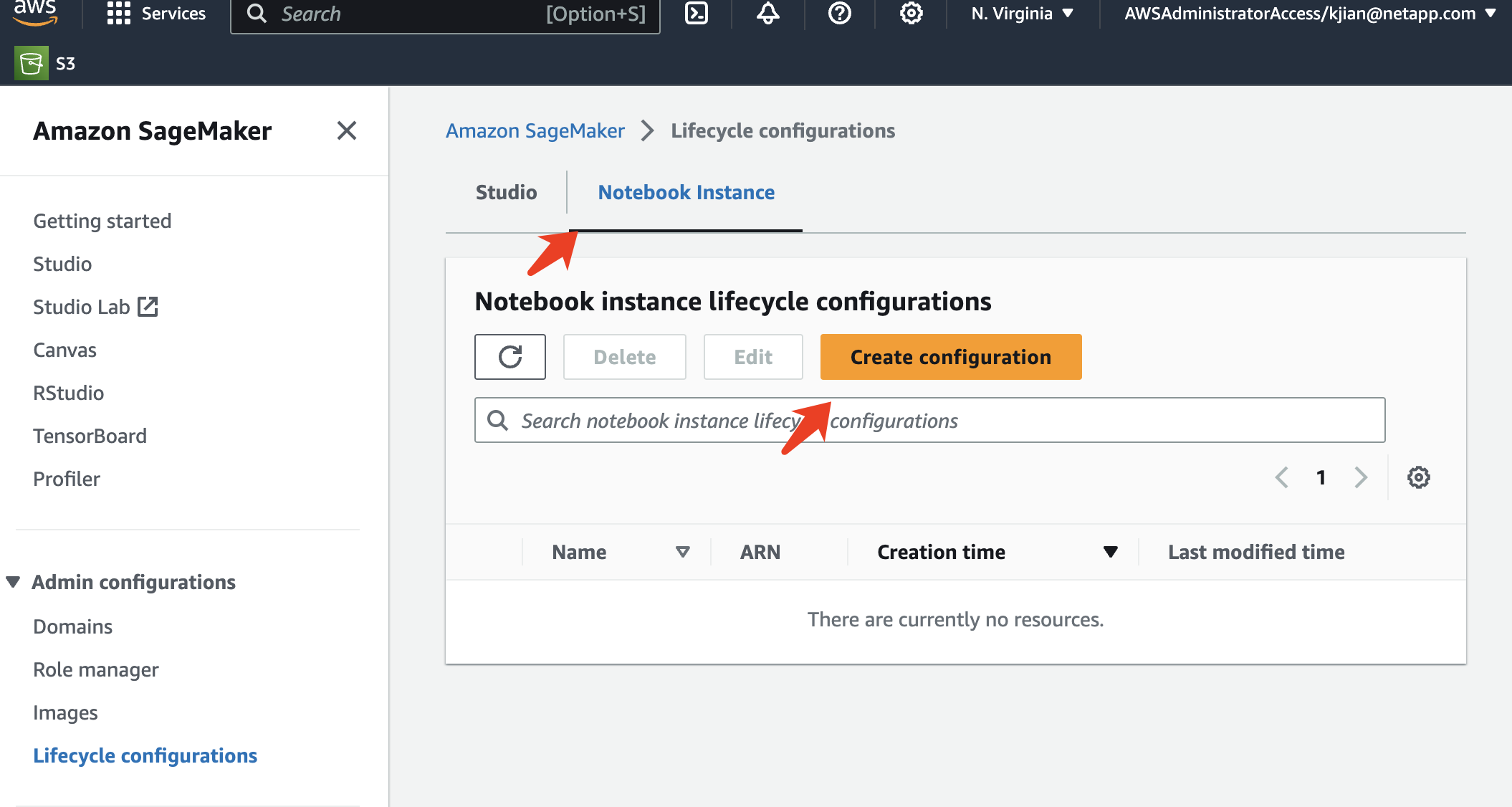

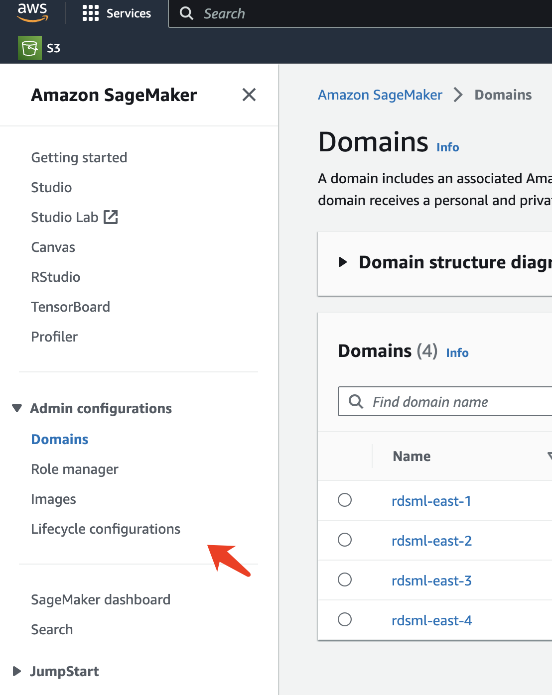

  1. 라이프사이클 구성을 설정하려면 Sagemaker 패널을 열고 관리자 구성 섹션 아래의 *라이프사이클 구성*으로 이동합니다.
    SageMaker 패널
  2. 노트북 인스턴스 탭을 선택하고 구성 생성 버튼을 클릭합니다.

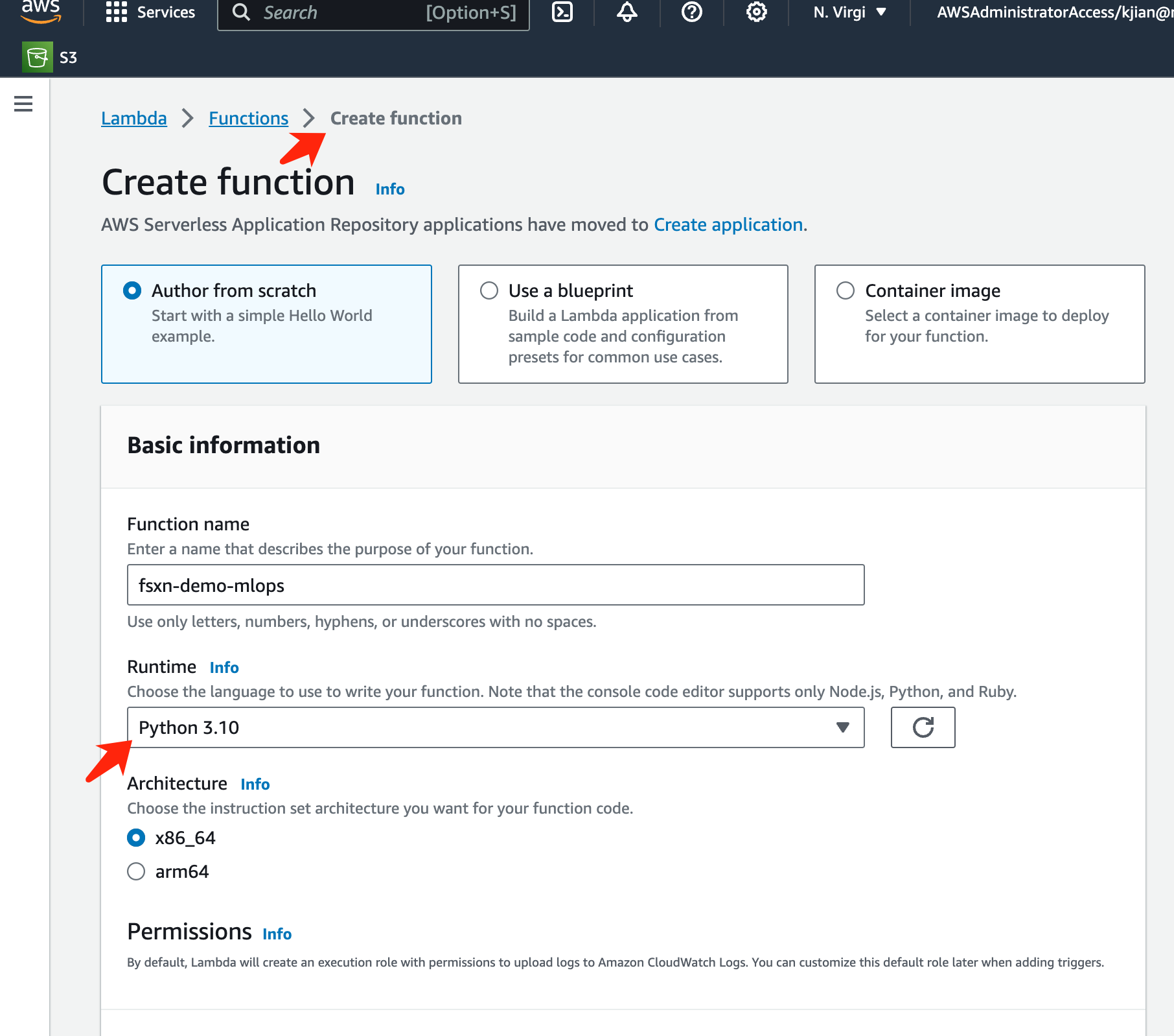

  1. AWS Lambda 함수*를 만들려면 해당 패널로 이동하여 *함수 탭으로 전환하고 *함수 만들기*를 클릭합니다.
    AWS 람다 함수 시작 페이지
  2. 모든 필수 항목을 페이지에 입력하시고 런타임을 *Python 3.10*으로 전환하는 것을 잊지 마세요.
    AWS 람다 함수 생성

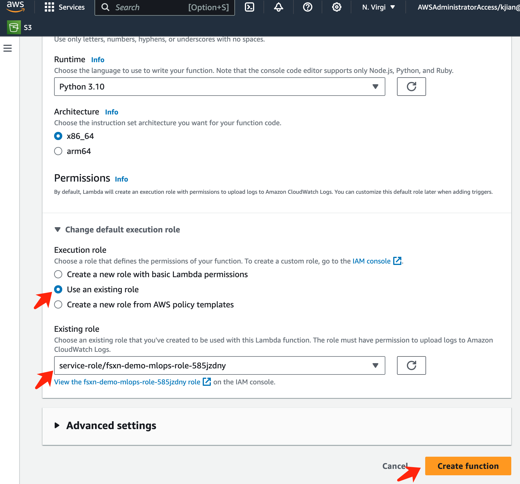

  3. 지정된 역할에 필요한 권한인 AmazonSageMakerFullAccess*가 있는지 확인하고 *함수 생성 버튼을 클릭하세요.
    실행 역할 선택

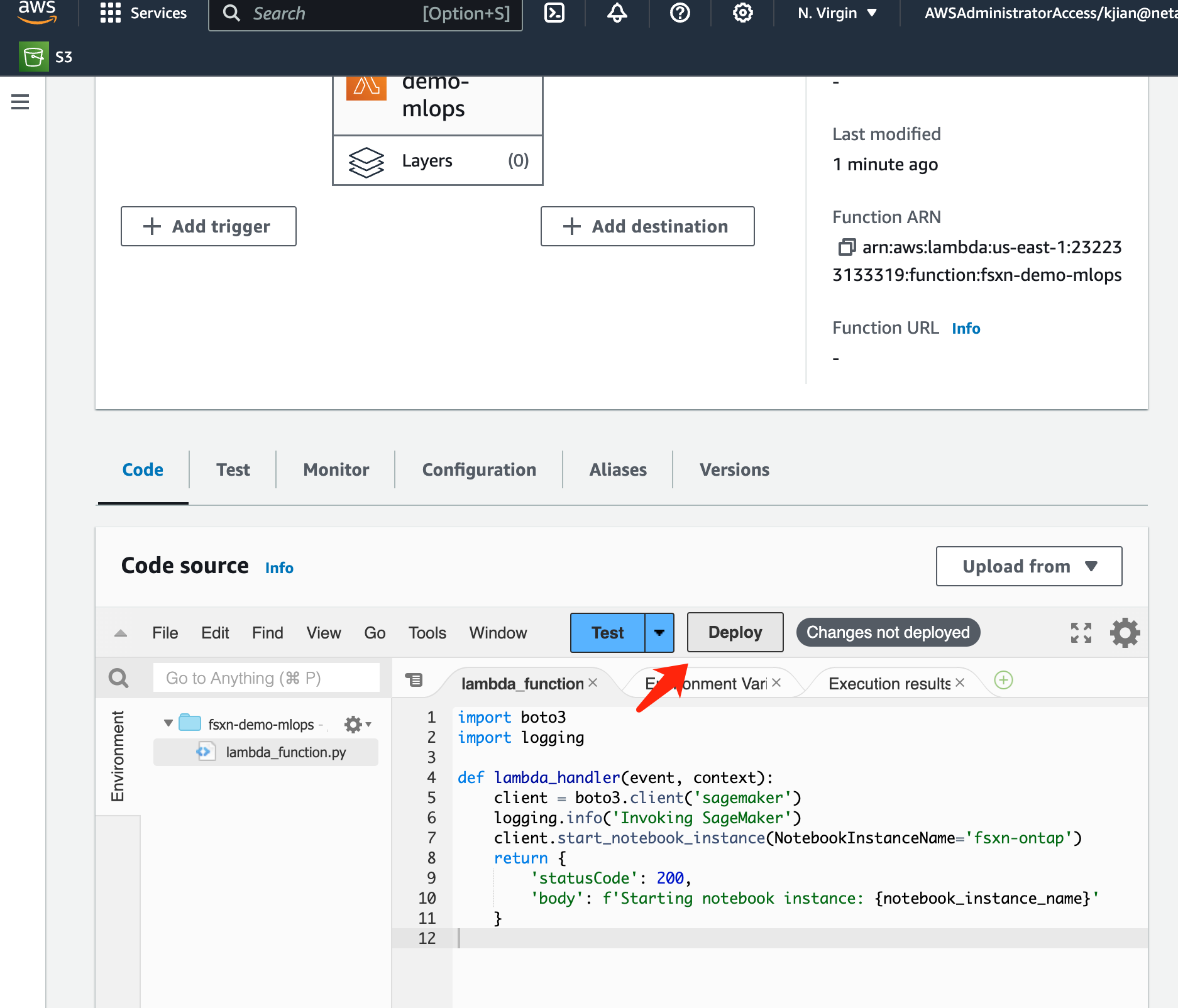

  4. 생성된 Lambda 함수를 선택합니다. 코드 탭에서 다음 코드를 복사하여 텍스트 영역에 붙여넣습니다. 이 코드는 *fsxn-ontap*이라는 노트북 인스턴스를 시작합니다.
    import boto3
    import logging
    def lambda_handler(event, context):
        client = boto3.client('sagemaker')
        logging.info('Invoking SageMaker')
        client.start_notebook_instance(NotebookInstanceName='fsxn-ontap')
        return {
            'statusCode': 200,
            'body': f'Starting notebook instance: {notebook_instance_name}'
  5. 이 코드 변경 사항을 적용하려면 배포 버튼을 클릭하세요.
    전개

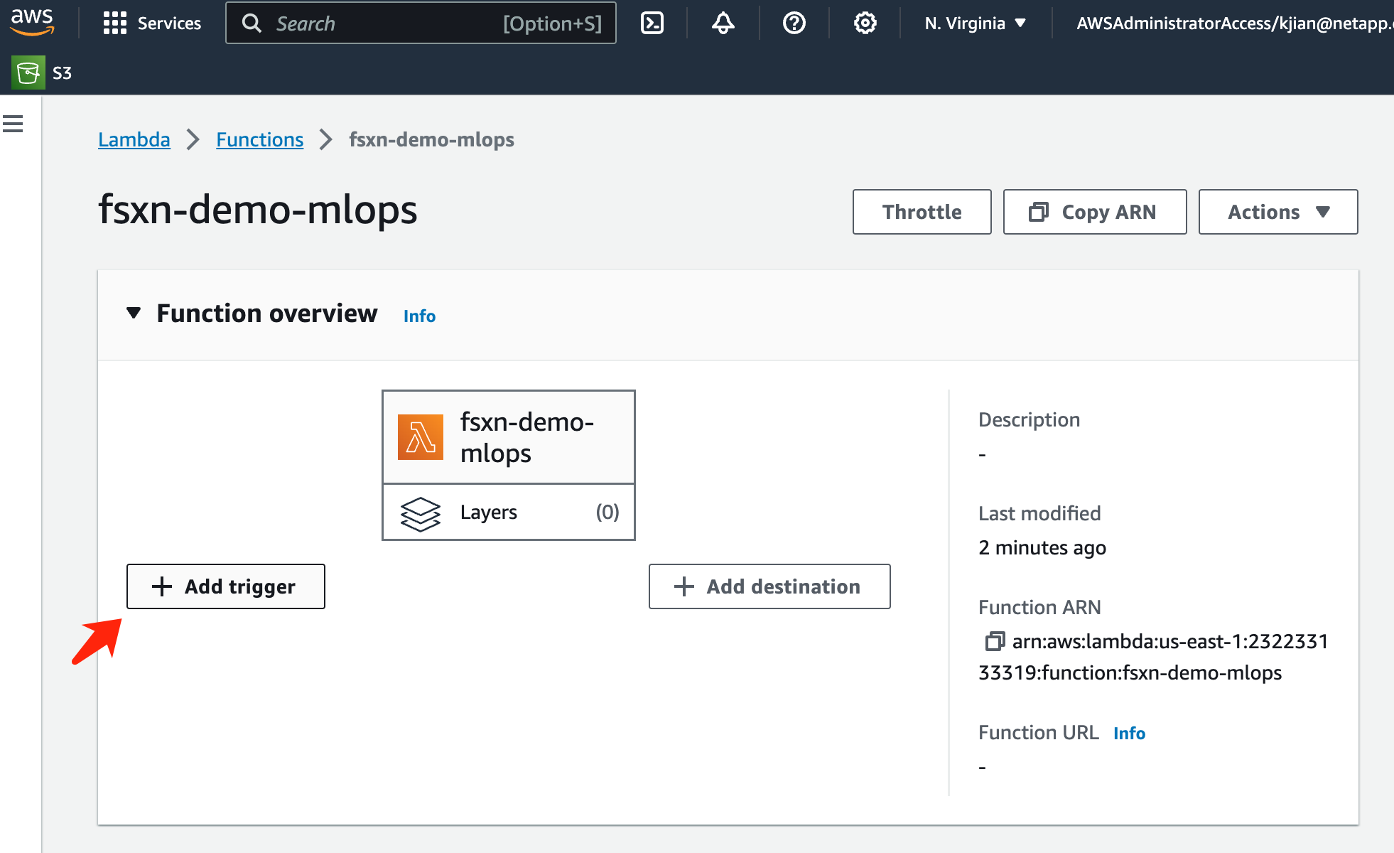

  6. 이 AWS Lambda 함수를 트리거하는 방법을 지정하려면 트리거 추가 버튼을 클릭합니다.
    AWS 함수 트리거 추가
  7. 드롭다운 메뉴에서 EventBridge를 선택한 다음, 새 규칙 만들기라는 라벨이 있는 라디오 버튼을 클릭합니다. 일정 표현 필드에 다음을 입력하세요. rate(1 day) , 추가 버튼을 클릭하여 이 새로운 Cron 작업 규칙을 생성하고 AWS Lambda 함수에 적용합니다.
