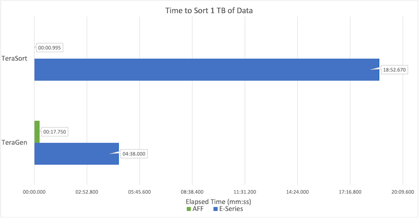

우리는 SSD와 SAS 드라이브가 서로 다른 스토리지 정책을 사용하는 NetApp AFF 스토리지 컨트롤러와 E-Series 스토리지 컨트롤러에서 Hadoop 스토리지 계층화의 검증을 수행했습니다. AFF-A800이 있는 Spark 클러스터에는 4개의 컴퓨팅 워커 노드가 있는 반면, E-Series가 있는 클러스터에는 8개가 있습니다. 이는 주로 솔리드 스테이트 드라이브(SSD)와 하드 드라이브 디스크(HDD)의 성능을 비교하기 위한 것입니다.
다음 그림은 Hadoop SSD에 대한 NetApp 솔루션의 성능을 보여줍니다.
1TB의 데이터를 정리할 시간입니다.
  • 기본 NL-SAS 구성에서는 8개의 컴퓨팅 노드와 96개의 NL-SAS 드라이브를 사용했습니다. 이 구성에서는 4분 38초 만에 1TB의 데이터가 생성되었습니다. 보다 "Hadoop을 위한 TR-3969 NetApp E-Series 솔루션" 클러스터 및 스토리지 구성에 대한 자세한 내용은 다음을 참조하세요.
  • TeraGen을 사용하면 SSD 구성이 NL-SAS 구성보다 15.66배 빠르게 1TB의 데이터를 생성할 수 있습니다. 게다가 SSD 구성은 컴퓨팅 노드 수와 디스크 드라이브 수를 절반으로 줄였습니다(총 24개의 SSD 드라이브). 작업 완료 시간을 기준으로 볼 때 NL-SAS 구성보다 거의 두 배나 빨랐습니다.
  • TeraSort를 사용하면 SSD 구성이 NL-SAS 구성보다 1TB의 데이터를 1138.36배 더 빠르게 정렬할 수 있습니다. 게다가 SSD 구성은 컴퓨팅 노드 수와 디스크 드라이브 수를 절반으로 줄였습니다(총 24개의 SSD 드라이브). 따라서 드라이브당으로 따지면 NL-SAS 구성보다 약 3배 더 빠릅니다.
  • 결론은 회전 디스크에서 올플래시로 전환하면 성능이 향상된다는 것입니다. 병목 현상은 컴퓨팅 노드의 수가 아니었습니다. NetApp의 올플래시 스토리지를 사용하면 런타임 성능이 원활하게 확장됩니다.
  • NFS를 사용하면 데이터가 모두 풀링된 것과 기능적으로 동일하므로 작업 부하에 따라 컴퓨팅 노드 수를 줄일 수 있습니다. Apache Spark 클러스터 사용자는 컴퓨팅 노드 수를 변경할 때 수동으로 데이터를 재조정할 필요가 없습니다.
