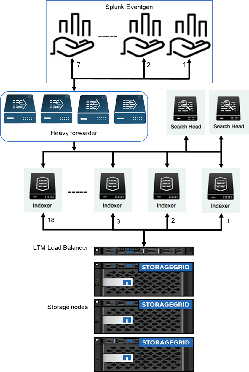

핫/캐시 스토리지에는 EF600을, 원격 스토리지에는 StorageGRID 6060을 사용했습니다. 성능 검증을 위해 다음과 같은 아키텍처를 사용했습니다. 우리는 2개의 검색 헤드와 4개의 대형 포워더를 사용하여 데이터를 인덱서로 전달하고, 7개의 Splunk 이벤트 생성기(Eventgens)를 사용하여 실시간 데이터를 생성하고, 18개의 인덱서를 사용하여 데이터를 저장했습니다.

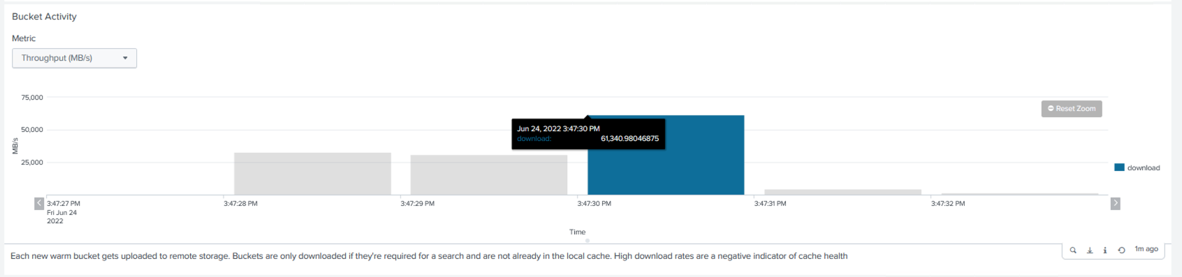

성과 매트릭스를 수집하기 위해 검색 헤드에서 다음 검색 쿼리를 실행했습니다.
입력/출력 대화 상자 또는 서면 내용을 나타내는 그림
우리는 클러스터 마스터로부터 성능 정보를 수집했습니다. 최대 성능은 61.34GBps였습니다.
평균 성능은 약 29GBps였습니다.

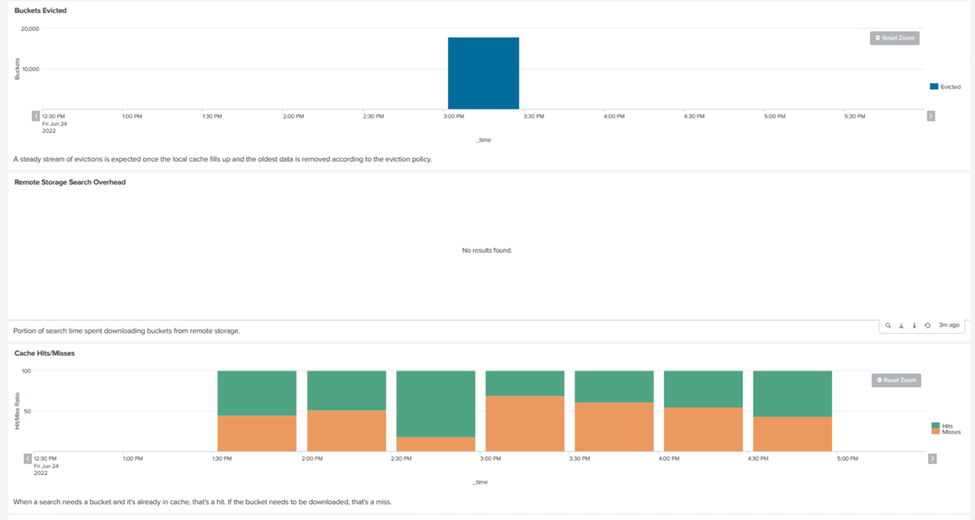

SmartStore의 성능은 대량의 데이터에서 특정 패턴과 문자열을 검색하는 데 기반합니다. 이 검증에서는 이벤트가 다음을 사용하여 생성됩니다. "이벤트젠" 검색 헤드를 통해 특정 Splunk 인덱스(eventgen-test)에 대한 검색이 수행되고, 대부분의 쿼리에 대한 요청은 StorageGRID 로 이동합니다. 다음 이미지는 쿼리 데이터의 적중과 미적중을 보여줍니다. 히트 데이터는 로컬 디스크에서 가져오고, 미스 데이터는 StorageGRID 컨트롤러에서 가져옵니다.
참고 녹색은 적중 데이터를 보여주고, 주황색은 미스 데이터를 보여줍니다.
