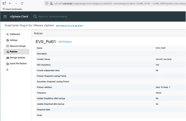

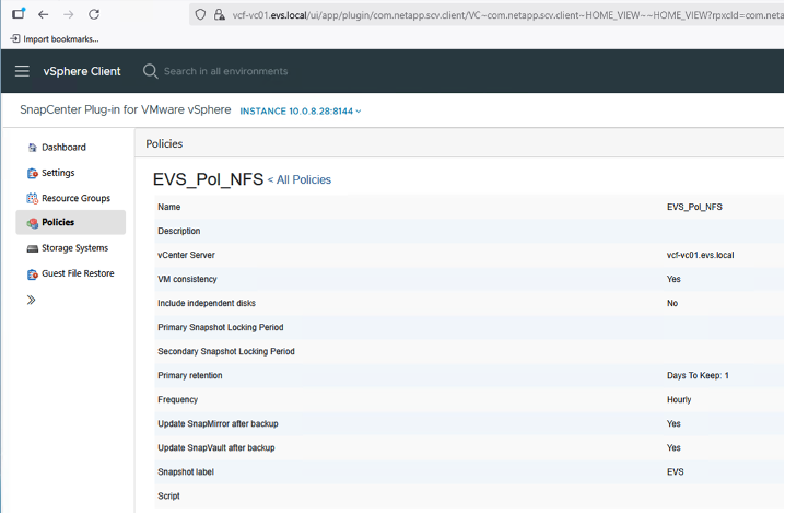

백업 정책을 생성합니다
견고한 백업 전략은 백업 일정, 백업 대상 데이터, 백업 보존 기간과 같은 핵심 요소를 정의해야 합니다. 스냅샷 복사본은 전체 데이터 저장소를 보호하기 위해 시간별 또는 일별로 예약할 수 있습니다. 이러한 방식으로 백업을 예약하면 데이터 저장소를 보호할 뿐만 아니라 해당 데이터 저장소에 포함된 VM 및 VMDK에 대한 백업 및 복원 작업도 지원합니다.
가상 머신 및 데이터스토어 백업을 시작하기 전에 "백업 정책"과 리소스 그룹을 생성해야 합니다. 백업 정책은 백업 일정 및 보존 설정과 같은 매개변수를 지정합니다.
다음은 백업 정책을 생성하는 단계입니다.
  1. SCV의 왼쪽 탐색 메뉴로 이동하여 "정책"을 선택합니다.
  2. 정책 페이지에서 "Create"를 선택하여 마법사를 시작하세요.
  3. "New Backup Policy page"에서 정책 이름을 입력합니다.
  4. 보존 기간, 백업 빈도 및 복제 설정을 지정하십시오.
  5. Snapshot 잠금을 활성화하려면 "Locking Period" 확인란을 선택하십시오. 기본 및 보조 Snapshot 잠금 기간을 일/월/년으로 선택할 수 있습니다.
참고 SnapMirror 정책에 정의된 보존 기간과 관계없이, 보조 스냅샷 복사본은 지정된 보조 스냅샷 잠금 기간이 만료될 때까지 그대로 유지됩니다.
위 단계의 대화를 나타내는 그림
참고 VM 일관성 백업을 활성화하려면 VMware Tools가 설치되어 실행 중이어야 합니다. VM 일관성 확인란을 선택하면 VM이 먼저 정지된 다음 VMware가 VM 일관성 스냅샷(메모리 제외)을 수행하고, SnapCenter Plug-in for VMware vSphere가 백업 작업을 수행한 후 VM 작업이 재개됩니다.
참고 스냅샷 복사본을 보조 미러 또는 볼트 파일 시스템으로 복제하려면 관계를 미리 구성해야 합니다.
위 단계의 대화를 나타내는 그림

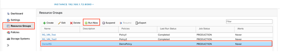

리소스 그룹 백업
백업 작업은 리소스 그룹 내에 정의된 모든 리소스에 대해 실행됩니다. 리소스 그룹에 정책이 연결되어 있고 일정이 구성되어 있는 경우 백업은 해당 일정에 따라 자동으로 수행됩니다.
  1. vCenter 웹 클라이언트 페이지의 왼쪽 탐색 창에서 "SnapCenter Plug-in for VMware"를 선택한 다음 "Resource Groups"를 선택합니다.
  2. 리소스 그룹 페이지에서 지정된 리소스 그룹을 찾고 "지금 실행"을 선택하여 수동 백업을 시작하십시오.
    위 단계의 대화를 나타내는 그림
  3. 리소스 그룹에 여러 정책이 구성되어 있는 경우 "지금 백업" 대화 상자에서 백업 작업에 사용할 정책을 선택하십시오.
  4. 백업을 시작하려면 "OK"를 선택하십시오.
위 단계의 대화를 나타내는 그림
창 하단의 "Recent Tasks"를 선택하거나 대시보드에서 "Job Monitor"를 선택하여 작업 진행 상황을 모니터링합니다.
