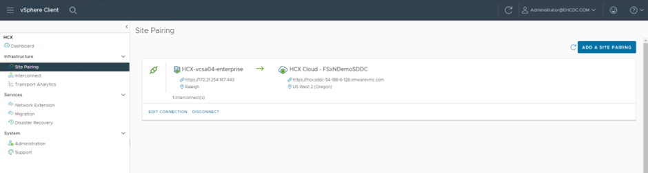

온프레미스 vCenter Server와 VMC SDDC 간에 사이트 쌍을 생성하려면 온프레미스 vCenter Server에 로그인하고 HCX vSphere Web Client 플러그인에 액세스합니다.
인프라에서 사이트 페어링 추가를 클릭합니다. 원격 사이트를 인증하려면 VMC HCX Cloud Manager URL 또는 IP 주소와 CloudAdmin 역할에 대한 자격 증명을 입력하세요.
HCX 정보는 SDDC 설정 페이지에서 검색할 수 있습니다.
사이트 페어링을 시작하려면 연결을 클릭하세요.
VMware HCX Connector는 포트 443을 통해 HCX Cloud Manager IP와 통신할 수 있어야 합니다. -
페어링이 생성되면 새로 구성된 사이트 페어링을 HCX 대시보드에서 사용할 수 있습니다.

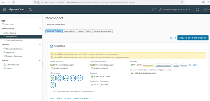

인프라에서 상호 연결 > 다중 사이트 서비스 메시 > 컴퓨팅 프로필 > 컴퓨팅 프로필 만들기를 선택합니다.
컴퓨팅 프로필에는 상호 연결 가상 어플라이언스를 배포하는 데 필요한 컴퓨팅, 스토리지 및 네트워크 배포 매개변수가 포함되어 있습니다. 또한 HCX 서비스에서 VMware 데이터 센터의 어느 부분에 액세스할 수 있는지도 지정합니다. 자세한 지침은 다음을 참조하세요. "컴퓨팅 프로필 생성" .

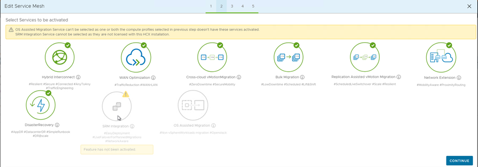

활성화할 서비스를 선택하고 계속을 클릭하세요.
복제 지원 vMotion 마이그레이션, SRM 통합 및 OS 지원 마이그레이션에는 HCX Enterprise 라이선스가 필요합니다. -
서비스 메시의 이름을 만들고 마침을 클릭하여 생성 프로세스를 시작합니다. 배포를 완료하는 데 약 30분이 소요됩니다. 서비스 메시가 구성된 후 워크로드 VM을 마이그레이션하는 데 필요한 가상 인프라와 네트워킹이 생성되었습니다.

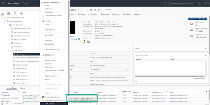

온프레미스 vSphere 클라이언트에서 인벤토리로 이동하여 마이그레이션할 VM을 마우스 오른쪽 버튼으로 클릭하고 HCX 작업 > HCX 대상 사이트로 마이그레이션을 선택합니다.
가상 머신 마이그레이션 마법사에서 원격 사이트 연결(대상 VMC SDDC)을 선택합니다.
그룹 이름을 추가하고 전송 및 배치에서 필수 필드(클러스터, 저장소, 대상 네트워크)를 업데이트한 후 확인을 클릭합니다.
유효성 검사가 완료되면 '이동'을 클릭하여 마이그레이션을 시작합니다.

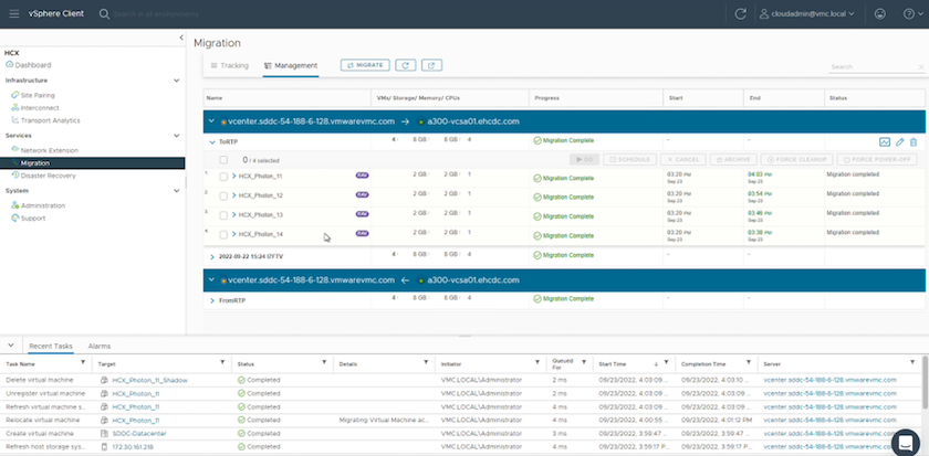

HCX > 마이그레이션 대시보드에서 vMotion의 진행 상황과 완료를 모니터링할 수 있습니다.

소수의 VM에 대한 vMotion과 비교했을 때 복제 기간이 더 길어질 수 있습니다. RAV를 사용하면 델타만 동기화하고 메모리 내용을 포함합니다. 다음은 마이그레이션 상태의 스크린샷입니다. 마이그레이션 시작 시간은 같고 종료 시간은 각 VM마다 다릅니다.
