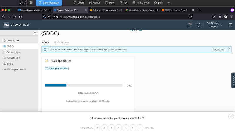

  6. SDDC 구성을 검토하고 확인한 다음 SDDC 배포를 클릭합니다.
    입력/출력 대화 상자 또는 서면 내용을 나타내는 그림
    배포 프로세스는 일반적으로 완료하는 데 약 2시간이 걸립니다.
  7. 완료되면 SDDC를 사용할 수 있습니다.
