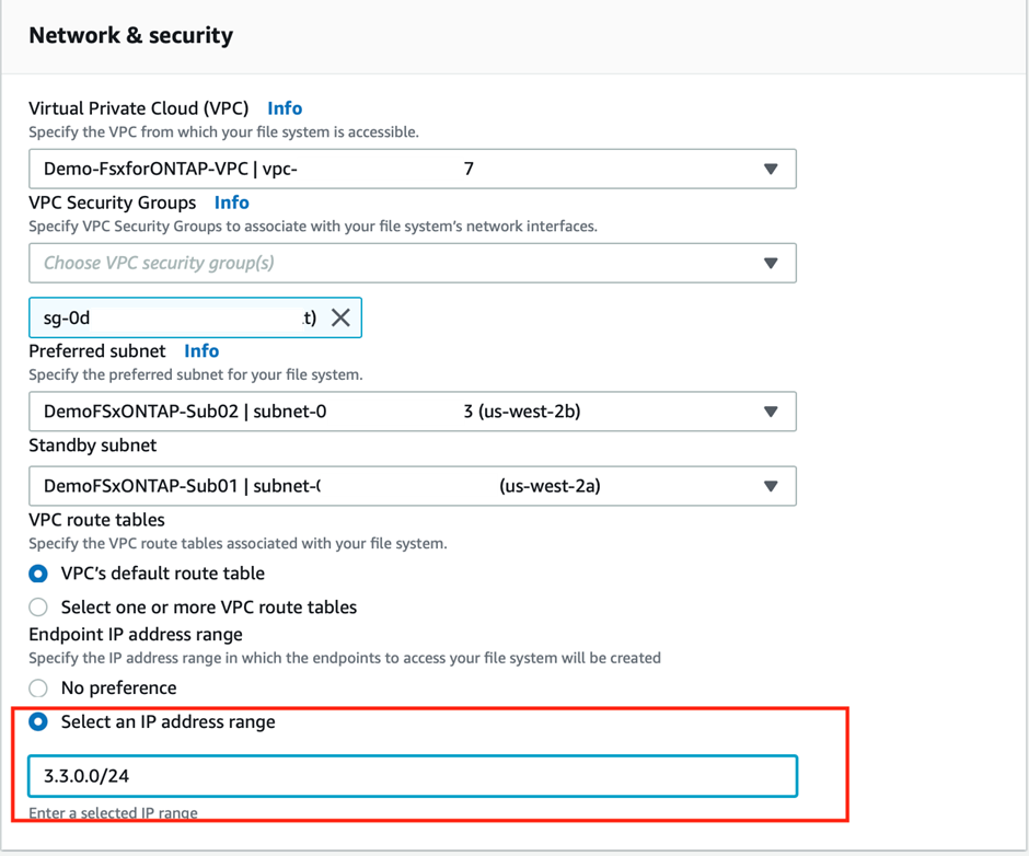

Virtual Private Cloud(VPC)의 네트워킹 섹션에서 경로 테이블과 함께 적절한 VPC와 기본 서브넷을 선택합니다. 이 경우 드롭다운 메뉴에서 Demo-FSxforONTAP-VPC가 선택됩니다.
이것이 연결된 VPC가 아닌, 새롭고 지정된 VPC인지 확인하세요. 기본적으로 FSx ONTAP 파일 시스템의 기본 엔드포인트 IP 주소 범위로 198.19.0.0/16을 사용합니다. Endpoint IP 주소 범위가 AWS SDDC, 관련 VPC 서브넷 및 온프레미스 인프라의 VMC와 충돌하지 않는지 확인하세요. 확실하지 않은 경우 충돌이 없는 겹치지 않는 범위를 사용하세요.

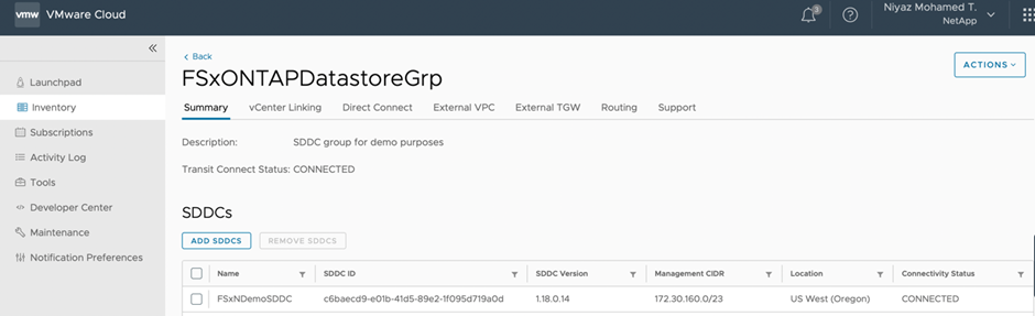

인벤토리 페이지에서 *SDDC 그룹*을 클릭합니다.
SDDC 그룹 탭에서 *작업*을 클릭하고 *SDDC 그룹 만들기*를 선택합니다. 데모 목적으로 SDDC 그룹을 호출합니다.
FSxONTAPDatastoreGrp. -
멤버십 그리드에서 그룹 멤버로 포함할 SDDC를 선택합니다.
"그룹에 VMware Transit Connect를 구성하면 첨부 파일 및 데이터 전송당 요금이 부과됩니다"가 선택되어 있는지 확인한 다음, *그룹 만들기*를 선택합니다. 이 과정을 완료하는 데 몇 분이 걸릴 수 있습니다.

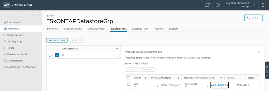

새로 생성된 지정된 VPC를 SDDC 그룹에 연결합니다. 외부 VPC 탭을 선택하고 다음을 따르세요. "그룹에 외부 VPC를 연결하기 위한 지침" . 이 과정을 완료하는 데 10~15분이 걸릴 수 있습니다.
*계정 추가*를 클릭하세요.
FSx ONTAP 파일 시스템을 프로비저닝하는 데 사용된 AWS 계정을 제공합니다.
*추가*를 클릭하세요.

VMware Cloud Console로 돌아와 SDDC 그룹 > 외부 VPC 탭으로 돌아갑니다. FSx에 사용된 AWS 계정 ID를 선택하고 VPC를 클릭한 후 *수락*을 클릭합니다.
이 옵션이 나타나기까지 몇 분 정도 걸릴 수 있습니다. -
그런 다음 경로 열의 외부 VPC 탭에서 경로 추가 옵션을 클릭하고 필요한 경로를 추가합니다.
Amazon FSx ONTAP 플로팅 IP에 대한 플로팅 IP 범위에 대한 경로입니다.
새로 생성된 외부 VPC 주소 공간에 대한 경로입니다.

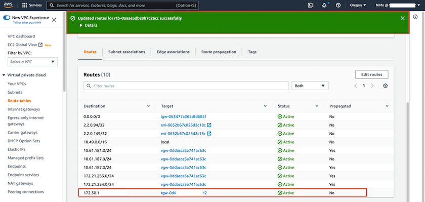

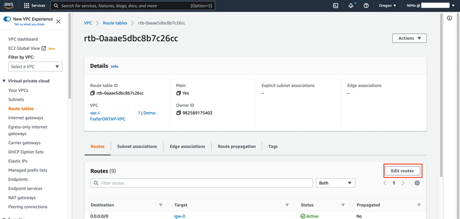

AWS 콘솔에서 VPC 서비스 페이지에서 VPC를 찾아 SDDC로 돌아가는 경로를 만들고 VPC에 대한 기본 경로 테이블을 선택합니다.
하단 패널에서 경로 테이블을 찾아 *경로 편집*을 클릭합니다.
경로 편집 패널에서 *경로 추가*를 클릭하고 *전송 게이트웨이*를 선택하여 SDDC 인프라의 CIDR과 관련 TGW ID를 입력합니다. *변경 사항 저장*을 클릭합니다.
다음 단계는 연관된 VPC의 보안 그룹이 SDDC 그룹 CIDR에 대한 올바른 인바운드 규칙으로 업데이트되었는지 확인하는 것입니다.
SDDC 인프라의 CIDR 블록으로 인바운드 규칙을 업데이트합니다.
연결 문제를 방지하기 위해 VPC(FSx ONTAP 있는 곳) 경로 테이블이 업데이트되었는지 확인하세요. NFS 트래픽을 허용하도록 보안 그룹을 업데이트합니다.
