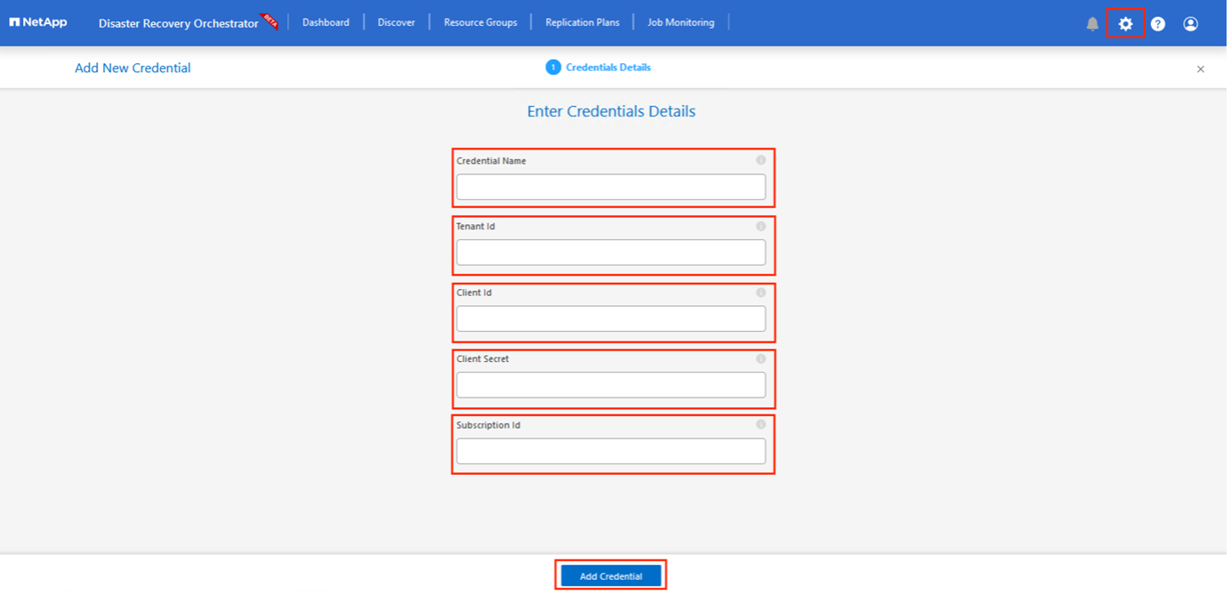

첫 번째 단계는 자격 증명을 추가하는 것입니다. DRO에는 Azure NetApp Files 와 Azure VMware Solution을 검색하기 위한 권한이 필요합니다. Azure Active Directory(AD) 애플리케이션을 만들고 설정하고 DRO에 필요한 Azure 자격 증명을 얻어 Azure 계정에 필요한 권한을 부여할 수 있습니다. 서비스 주체를 Azure 구독에 바인딩하고 관련 필수 권한이 있는 사용자 지정 역할을 할당해야 합니다. 소스 및 대상 환경을 추가하면 서비스 주체와 연결된 자격 증명을 선택하라는 메시지가 표시됩니다. 새 사이트 추가를 클릭하기 전에 DRO에 이러한 자격 증명을 추가해야 합니다.
이 작업을 수행하려면 다음 단계를 완료하세요.
  1. 지원되는 브라우저에서 DRO를 열고 기본 사용자 이름과 비밀번호를 사용하세요./admin/admin ). 첫 번째 로그인 후 비밀번호 변경 옵션을 사용하여 비밀번호를 재설정할 수 있습니다.
  2. DRO 콘솔의 오른쪽 상단에서 설정 아이콘을 클릭하고 *자격 증명*을 선택합니다.
  3. 새 자격 증명 추가를 클릭하고 마법사의 단계를 따르세요.
  4. 자격 증명을 정의하려면 필요한 권한을 부여하는 Azure Active Directory 서비스 주체에 대한 정보를 입력하세요.
    • 자격 증명 이름
    • 세입자 ID
    • 클라이언트 ID
    • 클라이언트 비밀번호
    • 구독 ID
      AD 애플리케이션을 생성할 때 이 정보를 캡처했어야 합니다.
  5. 새로운 자격 증명에 대한 세부 정보를 확인하고 자격 증명 추가를 클릭합니다.

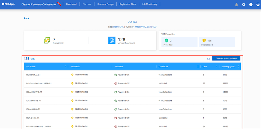

DRO가 추가되면 자동 검색을 수행하고 소스 사이트에서 대상 사이트로 해당 지역 간 복제본이 있는 VM을 표시합니다. DRO는 VM에서 사용하는 네트워크와 세그먼트를 자동으로 감지하고 이를 채웁니다.
입력/출력 대화 상자 또는 서면 내용을 나타내는 그림

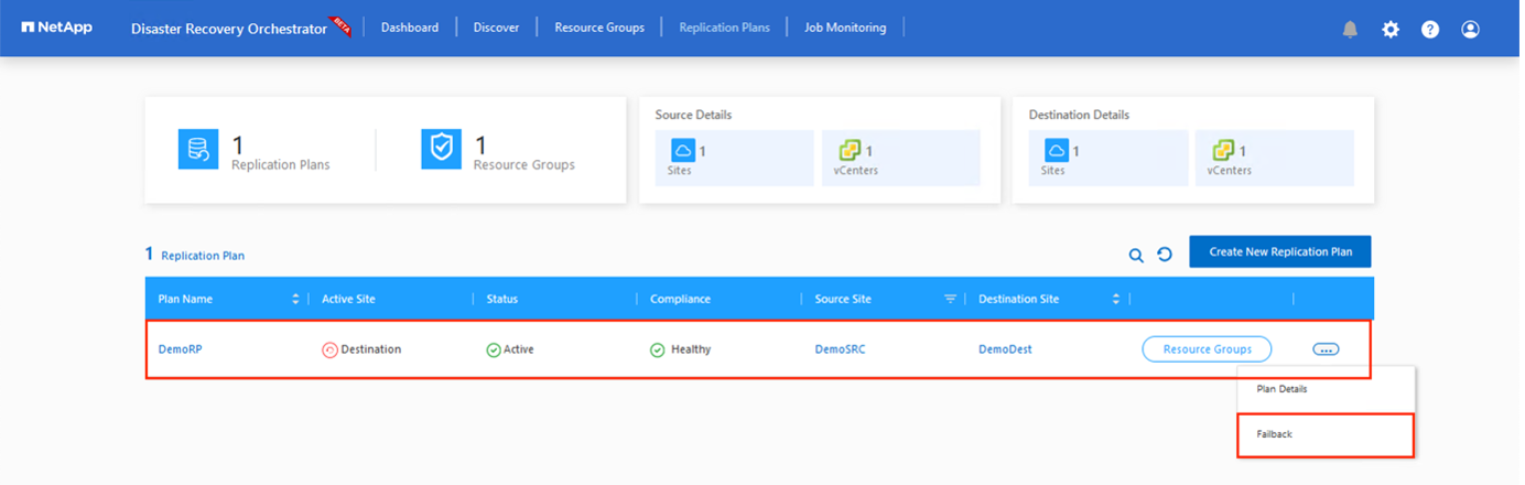

장애 복구는 복제 계획 수준에서 트리거될 수 있습니다. 테스트 장애 조치의 경우, 해체 옵션을 사용하여 변경 사항을 롤백하고 새로 생성된 볼륨을 제거할 수 있습니다. 장애 조치와 관련된 장애 복구는 2단계 프로세스입니다. 복제 계획을 선택하고 *역방향 데이터 동기화*를 선택합니다.
이 단계가 완료되면 장애 복구를 트리거하여 기본 AVS 사이트로 돌아갑니다.
