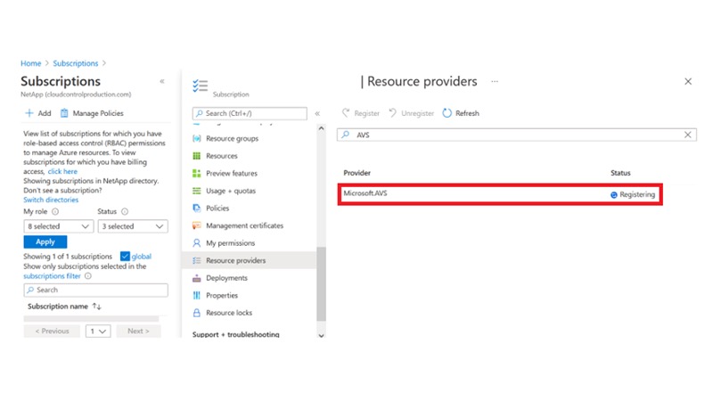

  5. 리소스 공급자를 선택하고 검색에 Microsoft.AVS를 입력합니다.
  6. 리소스 제공자가 등록되지 않은 경우 등록을 선택하세요.
    입력/출력 대화 상자 또는 서면 내용을 나타내는 그림

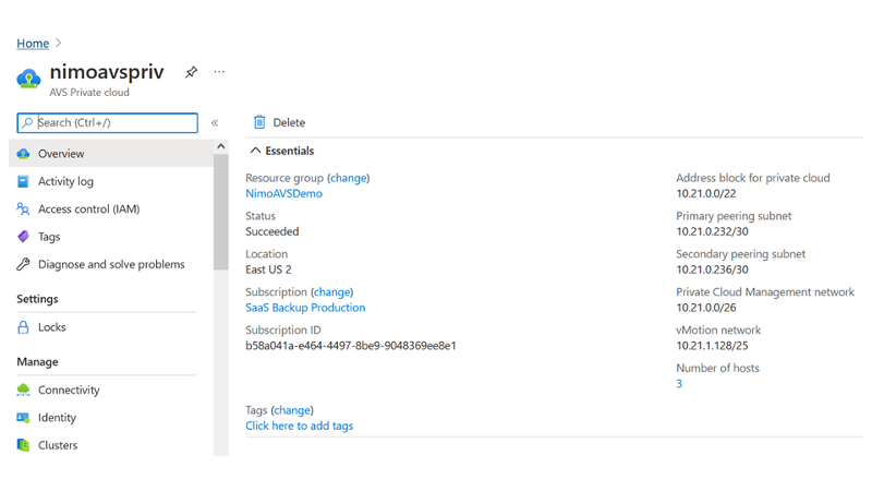

프로비저닝 프로세스는 약 4~5시간이 소요됩니다. 프로세스가 완료되면 Azure Portal에서 프라이빗 클라우드에 액세스하여 배포가 성공했는지 확인하세요. 배포가 완료되면 '성공' 상태가 표시됩니다.
