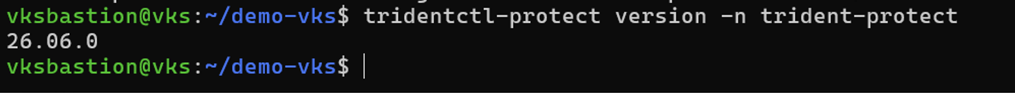

다음은 이 섹션의 예제에 사용된 다양한 구성 요소의 버전입니다

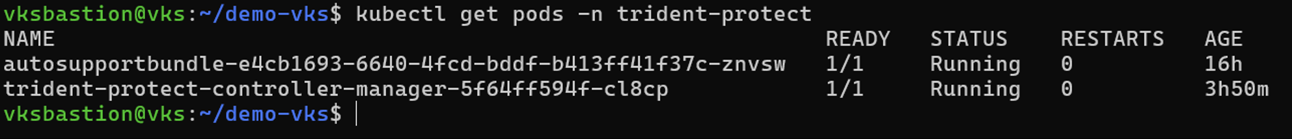

kubectl get pods -n trident-protect
Trident Protect 포드 실행 중

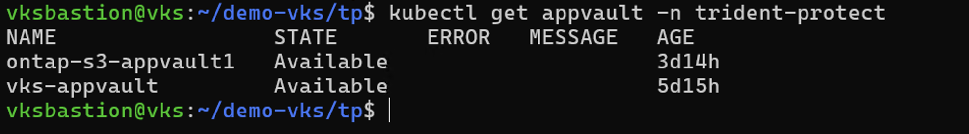

ONTAP S3 AppVault 생성되었습니다.

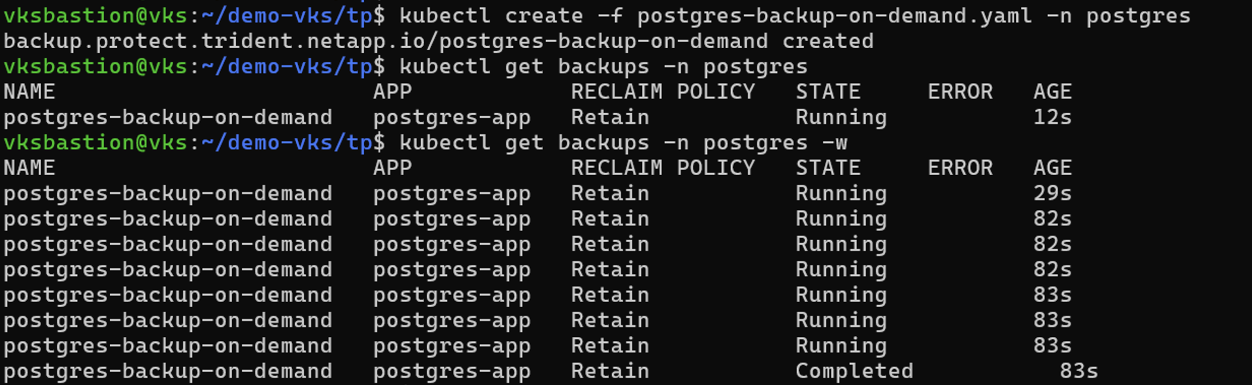

이전에 생성한 postgres-app의 백업을 생성합니다. 이 백업에는 postgres 네임스페이스의 모든 리소스가 포함됩니다. 백업이 저장될 appvault 이름을 입력하십시오.
# cat postgres-backup-on-demand.yaml
apiVersion: protect.trident.netapp.io/v1
kind: Backup
metadata:
spec:
  appVaultRef: ontap-s3-appvault1
  applicationRef: postgres-app
  cleanupSnapshot: true
  replicateSnapshot: false
kubectl create -f postgres-backup-on-demand.yaml -n postgres

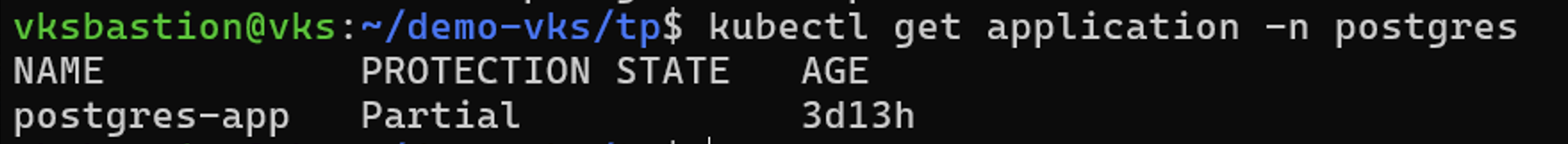

온디맨드 백업이 생성되었습니다.

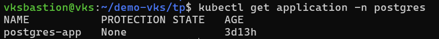

애플리케이션 보호 상태가 부분적입니다.

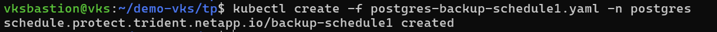

예약된 시간에 백업 생성
백업 일정을 생성하고, 백업의 세분성 및 보존할 백업 개수를 지정하십시오.
# tp create schedule backup-schedule1 --app postgres-app --appvault ontap-s3-appvault1 --granularity Hourly --minute 45 --backup-retention 1 -n postgres --dry-run>postgres-backup-schedule1.yaml
#cat postgres-backup-schedule1.yaml
kind: Schedule
metadata:
  namespace: postgres
spec:
  backupRetention: "1"
  dayOfMonth: ""
  dayOfWeek: ""
  enabled: true
  granularity: Hourly
  hour: ""
  minute: "45"
  recurrenceRule: ""
  replicationRetention: "0"
  runImmediately: false
  snapshotRetention: "0"
# kubectl create -f postgres-backup-schedule1.yaml -n postgres

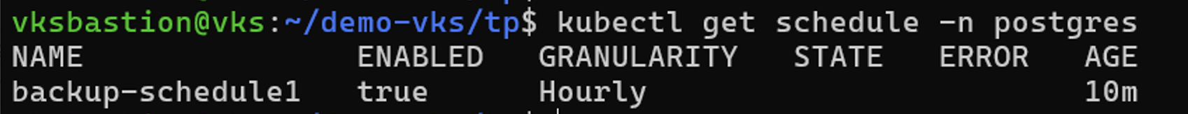

백업 일정이 생성되었습니다.
백업 일정

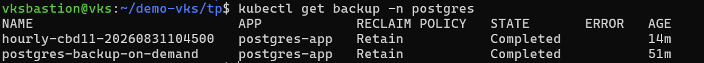

애플리케이션을 삭제하기 전에 복원하려는 백업이 Completed 상태인지 확인하십시오. 진행 중이거나 실패한 백업은 애플리케이션을 복원하는 데 사용할 수 없습니다.
kubectl get backup -n postgres

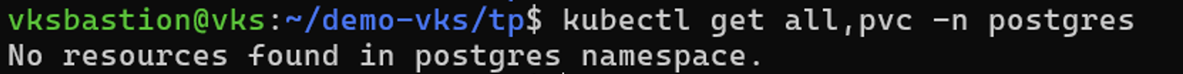

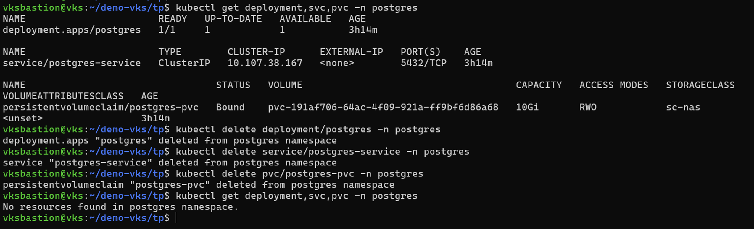

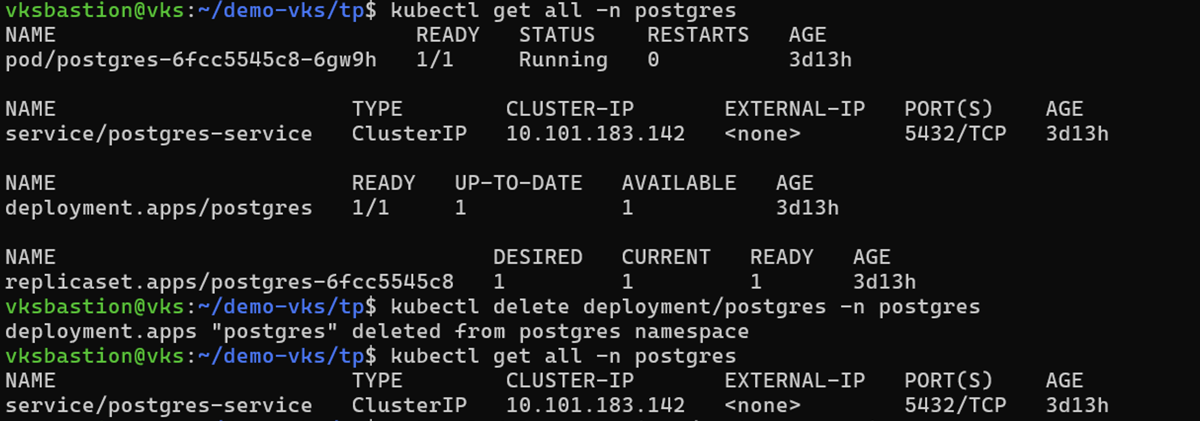

백업 상태가 `Completed`인지 확인한 후 postgres 애플리케이션을 삭제하고 "postgres" 네임스페이스에서 PVC 및 Pod 오브젝트가 삭제되었는지 확인하십시오.
Postgres-app 오브젝트
Postgres-app 오브젝트
Postgres-app 오브젝트가 삭제되었습니다.

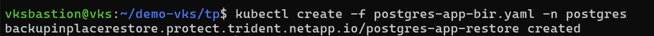

이제 제자리 백업 복원 오브젝트를 생성합니다.
# tp create bir postgres-app-restore --backup postgres/postgres-backup-on-demand -n postgres --dry-run>postgres-app-bir.yaml
# cat postgres-app-bir.yaml
kind: BackupInplaceRestore
metadata:
  annotations:
    protect.trident.netapp.io/max-parallel-restore-jobs: "25"
  namespace: postgres
spec:
  appArchivePath: postgres-app_314bbaf6-2ce3-4065-b3c1-ab85c7bb7c7c/backups/postgres-backup-on-demand_63efc9d1-92d7-45ce-84fe-846ce7db7b29
  cleanUpAdditionalExecHooks: true
  cleanUpArchivedExecHooks: false
  resourceFilter: {}
  runArchivedExecHooks: true
# kubectl create -f postgres-app-bir.yaml -n postgres
제자리 복원 백업이 생성되었습니다.

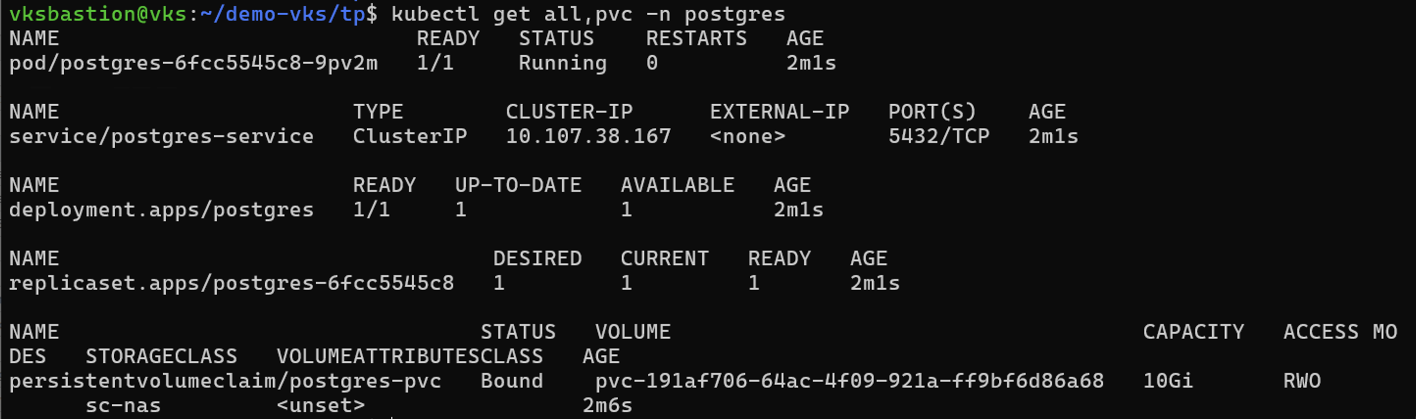

postgres 애플리케이션 배포, 서비스, Pod 및 PVC가 복원되었는지 확인하십시오.
애플리케이션이 복원되었습니다.

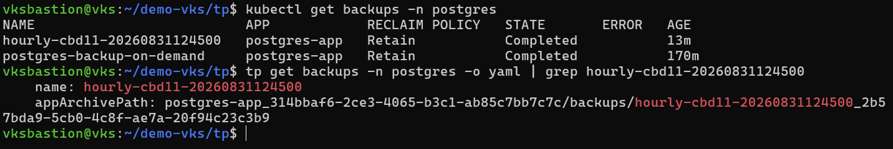

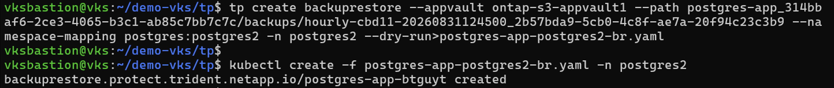

먼저, 앱을 복원할 새 네임스페이스(이 예에서는 postgres2)를 생성합니다. 예약에 의해 생성된 시간별 백업을 이제 postgres-app에 사용할 수 있습니다. 이 백업을 사용하여 애플리케이션을 새 네임스페이스인 postgres2로 복원합니다.
시간 단위 백업 가능
# tp create backuprestore --appvault ontap-s3-appvault1 --path postgres-app_314bbaf6-2ce3-4065-b3c1-ab85c7bb7c7c/backups/hourly-cbd11-20260831124500_2b57bda9-5cb0-4c8f-ae7a-20f94c23c3b9 --namespace-mapping postgres:postgres2 -n postgres2 --dry-run>postgres-app-postgres2-br.yaml
참고 백업 경로를 얻으려면 명령어 `kubectl get backups <backup-name> -n postgres -o jsonpath='{.status.appArchivePath}'`를 사용하십시오.
시간별 백업 경로

# kubectl create -f postgres-app-postgres2-br.yaml -n postgres2

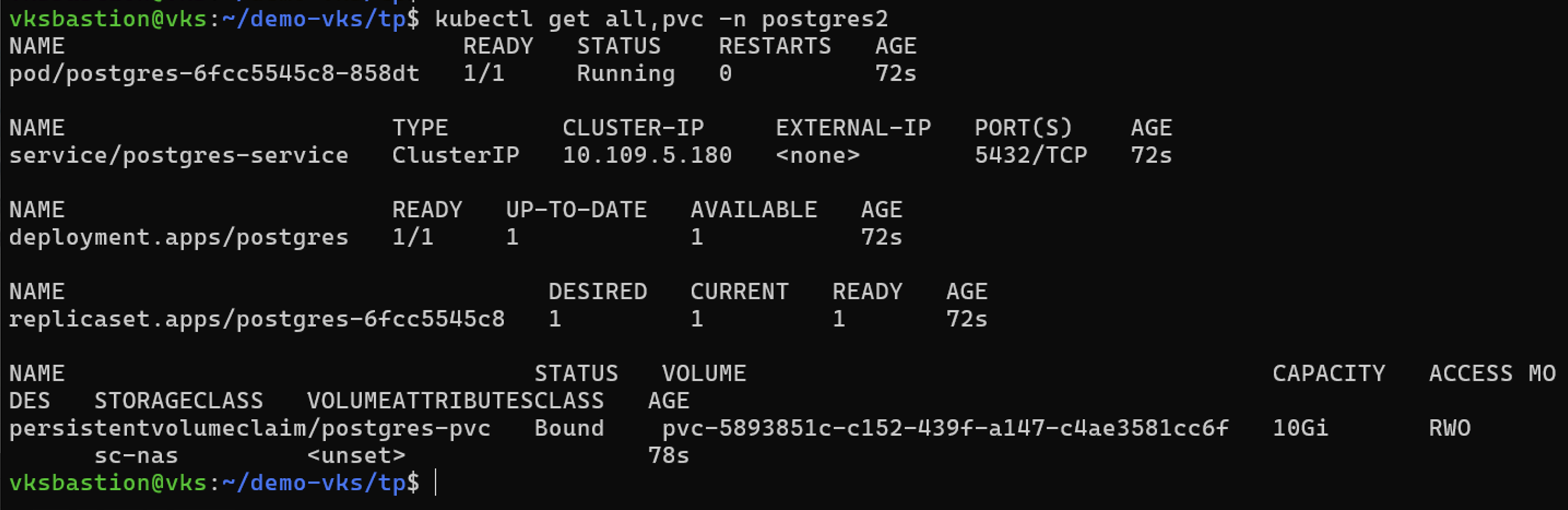

백업 복원이 생성되었습니다

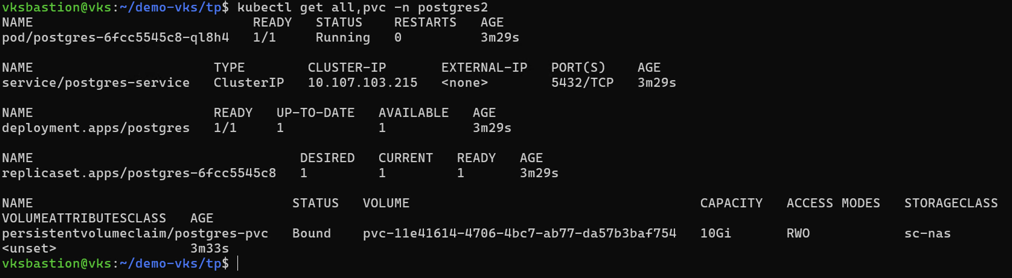

postgres 애플리케이션 오브젝트와 PVC가 새 네임스페이스 postgres2에 생성되었는지 확인하십시오.
Postgres 애플리케이션이 새 네임스페이스에 복원되었습니다.

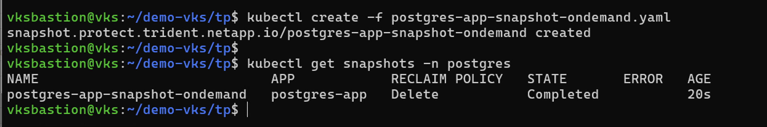

필요에 따라 스냅샷 생성 앱의 스냅샷을 생성하고 스냅샷 메타데이터가 저장될 AppVault를 지정합니다. 볼륨 스냅샷 데이터 자체는 오브젝트 스토리지로 복사되지 않고 스토리지 백엔드에 유지됩니다.
# tp create snapshot postgres-app-snapshot-ondemand --app postgres-app --appvault ontap-s3-appvault1 -n postgres --dry-run>postgres-app-snapshot-ondemand.yaml
# cat postgres-app-snapshot-ondemand.yaml
kind: Snapshot
metadata:
  namespace: postgres
spec:
  cleanupSnapshot: false
  completionTimeout: 0s
  volumeSnapshotsCreatedTimeout: 0s
  volumeSnapshotsReadyToUseTimeout: 0s
# kubectl create -f postgres-app-snapshot-ondemand.yaml
snapshot.protect.trident.netapp.io/postgres-app-snapshot-ondemand created
온디맨드 스냅샷

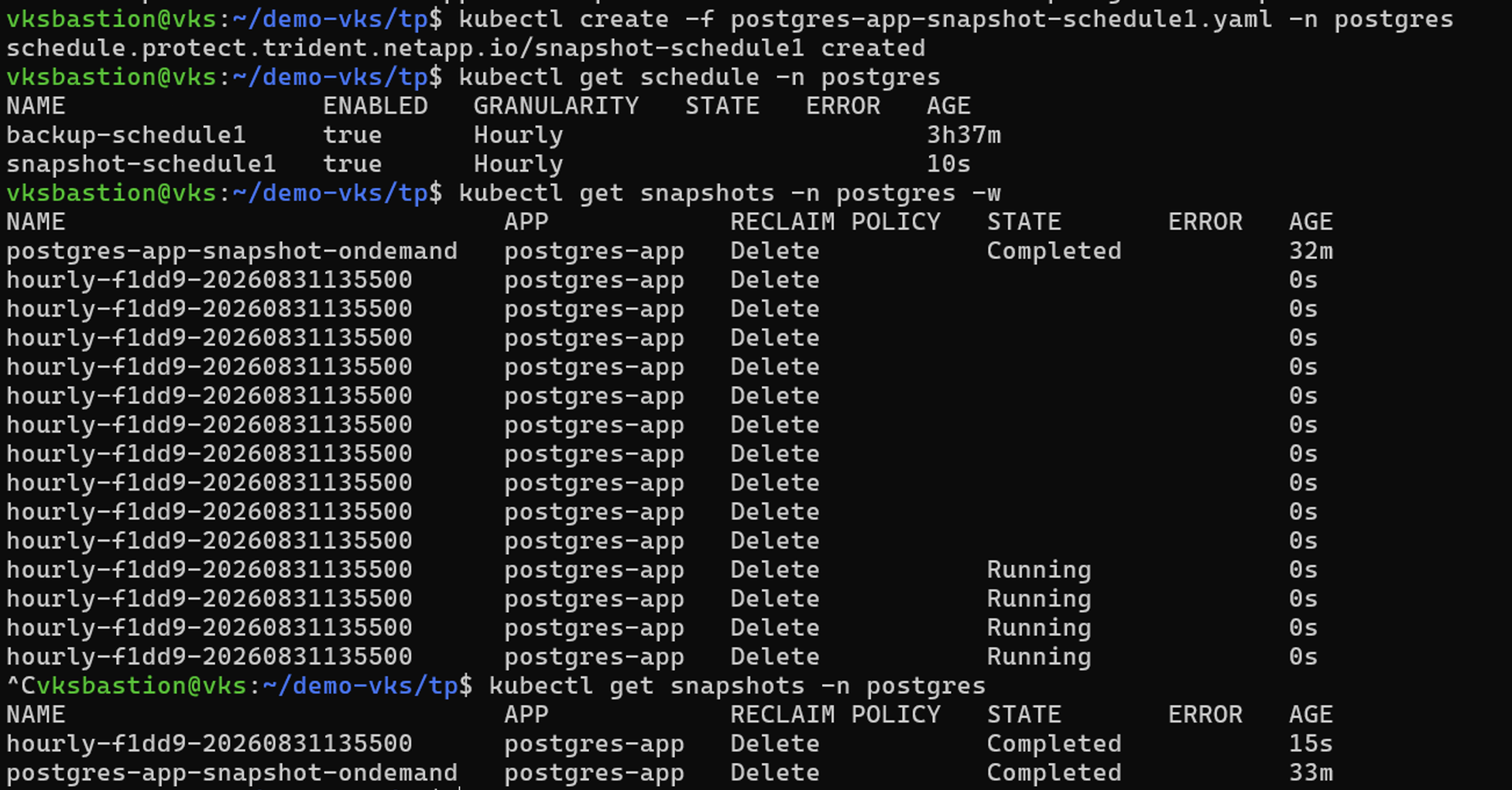

스냅샷 일정 생성 스냅샷 일정을 생성합니다. 보존할 스냅샷의 세분성 및 개수를 지정합니다.
# tp create schedule snapshot-schedule1 --app postgres-app --appvault ontap-s3-appvault1 --granularity Hourly --minute 55 --snapshot-retention 1 -n postgres --dry-run>postgres-app-snapshot-schedule1.yaml
# cat postgres-app-snapshot-schedule1.yaml
kind: Schedule
metadata:
  namespace: postgres
spec:
  backupRetention: "0"
  dayOfMonth: ""
  dayOfWeek: ""
  enabled: true
  granularity: Hourly
  hour: ""
  minute: "55"
  recurrenceRule: ""
  snapshotRetention: "1"
# kubectl create -f postgres-app-snapshot-schedule1.yaml
schedule.protect.trident.netapp.io/snapshot-schedule1 created
일정 및 스냅샷이 일정에 따라 생성됨

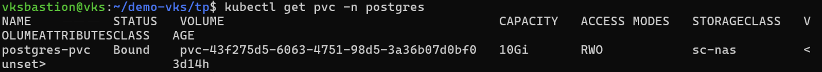

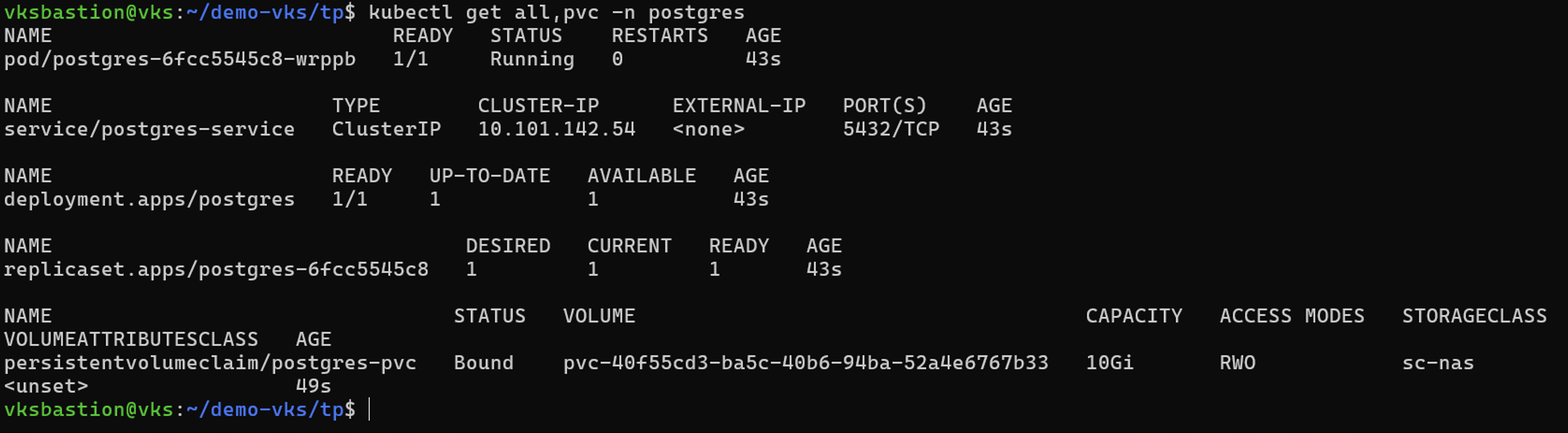

애플리케이션의 오브젝트와 PVC가 postgres 네임스페이스에 생성되었는지 확인하십시오.
스냅샷에서 복원된 Postgres 앱

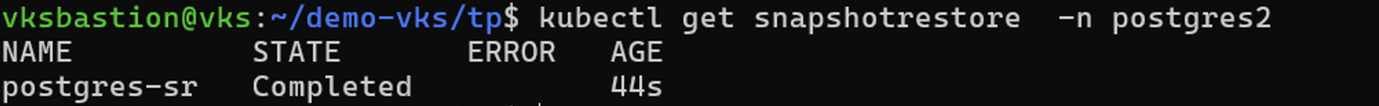

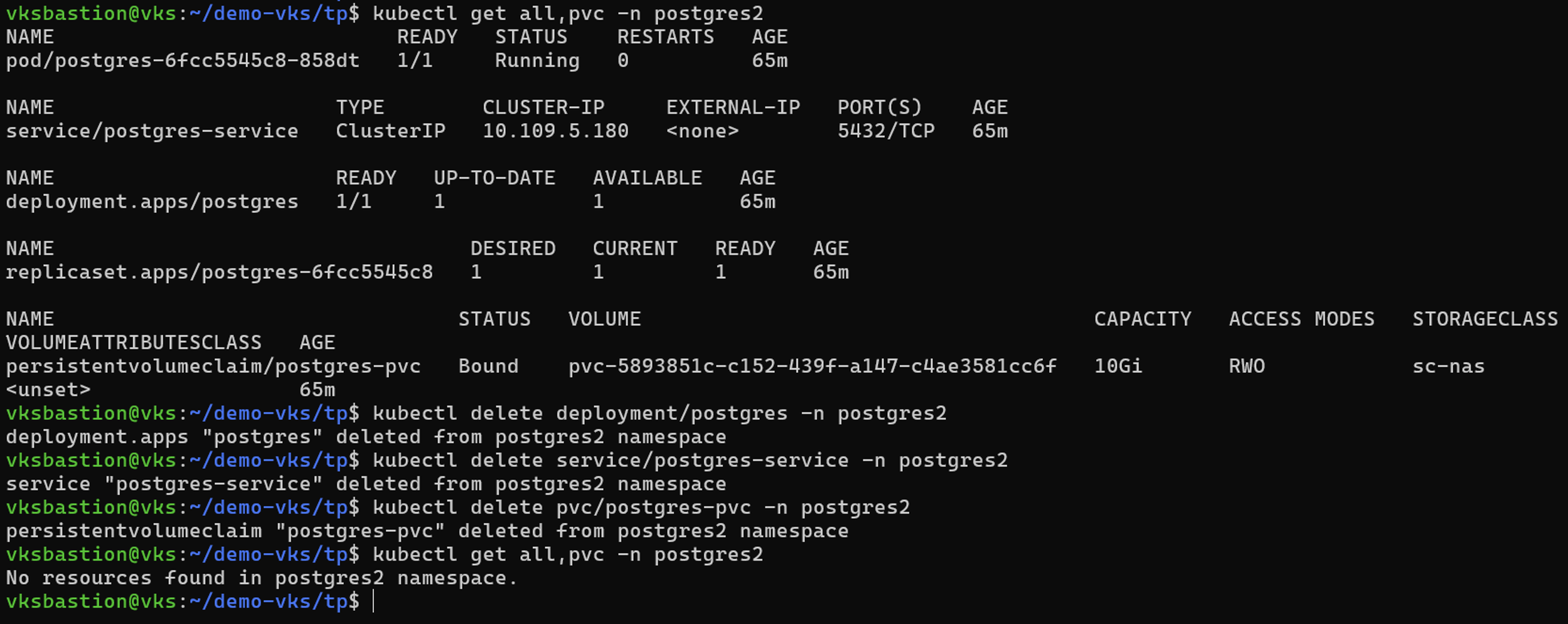

이전에 백업에서 복원한 postgres2 네임스페이스의 애플리케이션을 삭제하십시오.
애플리케이션 오브젝트 및 PVC 삭제
스냅샷에서 스냅샷 복원 오브젝트를 생성하고 네임스페이스 매핑을 제공합니다.
# tp create sr postgres-sr --snapshot postgres/hourly-f1dd9-20260831135500 --namespace-mapping postgres:postgres2 -n postgres2 --dry-run>postgres-sr.yaml
# cat postgres-sr.yaml
kind: SnapshotRestore
metadata:
  namespace: postgres2
spec:
  appArchivePath: postgres-app_314bbaf6-2ce3-4065-b3c1-ab85c7bb7c7c/snapshots/20260831135500_hourly-f1dd9-20260831135500_36c2bd2a-9405-4424-88a7-75e6bbc5b315
  namespaceMapping:
  - destination: postgres2
    source: postgres
  resourceFilter: {}
  skipApplicationCreation: false
# kubectl create -f postgres-sr.yaml
snapshotrestore.protect.trident.netapp.io/postgres-sr created
스냅샷 복원이 생성되었습니다
애플리케이션의 오브젝트와 PVC가 postgres2 네임스페이스에 복원되었는지 확인하십시오.
다른 네임스페이스에 애플리케이션이 복원되었습니다.
