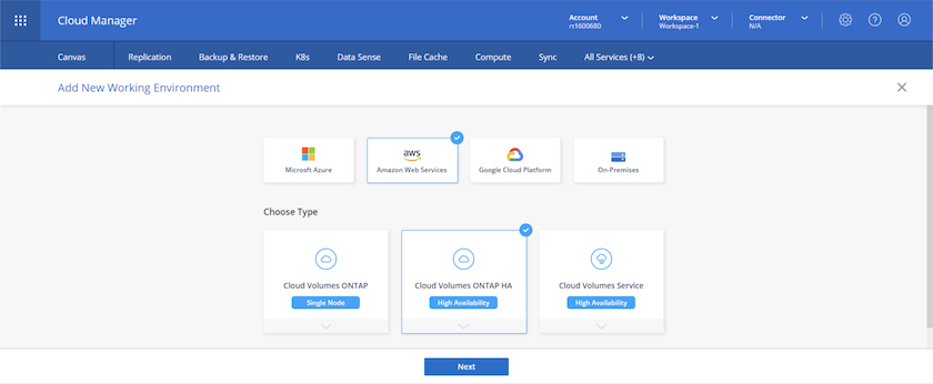

  3. "작업 환경 추가"를 클릭하고 AWS에서 Cloud Volumes ONTAP 선택합니다. 여기에서는 단일 노드 시스템을 배포할지, 고가용성 쌍을 배포할지 선택할 수도 있습니다. 고가용성 쌍을 배포하기로 결정했습니다.
    입력/출력 대화 상자 또는 서면 내용을 나타내는 그림

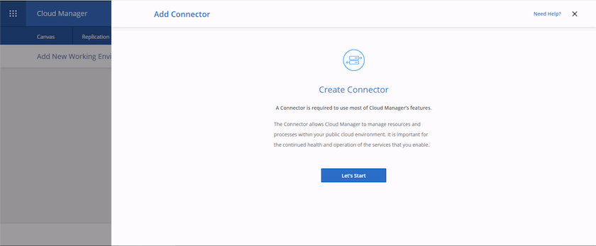

  4. 커넥터가 생성되지 않은 경우 커넥터를 생성하라는 팝업이 나타납니다.

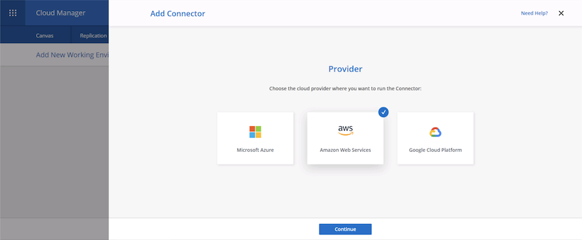

  5. '시작하기'를 클릭한 다음 AWS를 선택합니다.

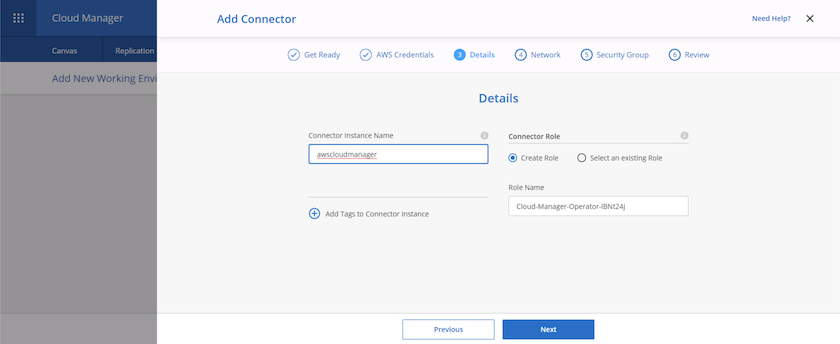

  7. 커넥터에 이름을 지정하고 설명된 대로 미리 정의된 역할을 사용하십시오. "NetApp 정책 페이지" 또는 Cloud Manager에게 역할을 만들어 달라고 요청하세요.
