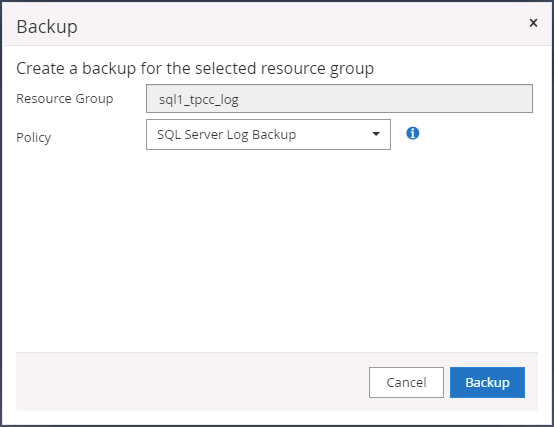

  3. 퍼블릭 클라우드의 보조 저장소에 복제할 마지막 트랜잭션을 플러시하기 위해 수동으로 로그 백업을 실행합니다.
    입력/출력 대화 상자 또는 서면 내용을 나타내는 그림
