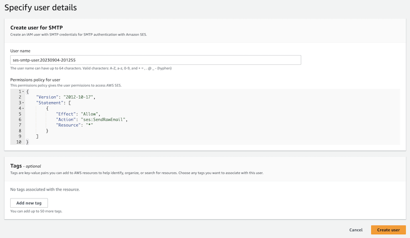

  1. AWS 콘솔 > AWS Simple Email Service(SES) > *SMTP 설정*으로 이동한 후 *SMTP 자격 증명 만들기*를 클릭합니다.
  2. IAM 사용자 이름을 입력하거나 기본값을 그대로 두고 *사용자 만들기*를 클릭합니다. 나중에 사용할 수 있도록 *SMTP 사용자 이름*과 *SMTP 비밀번호*를 저장하세요.
    참고 SES SMTP 설정이 이미 되어 있는 경우 이 단계를 건너뜁니다.
    이 이미지는 AWS SES에서 SMTP 자격 증명 생성 창을 보여줍니다.

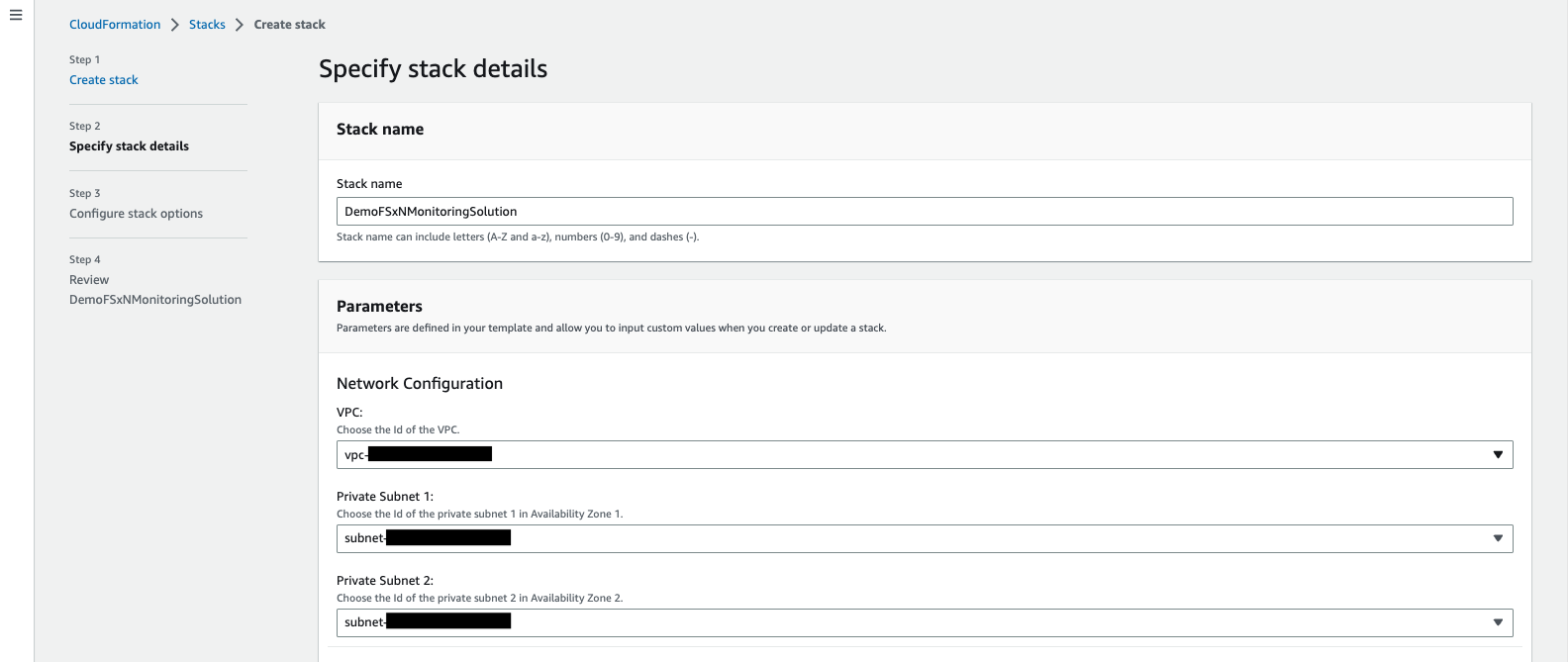

  1. AWS 콘솔 > CloudFormation > 스택 생성 > 새 리소스 사용(표준)으로 이동합니다.
    Prepare template: Template is ready
    Specify template: Upload a template file
    Choose file: Browse to the cloned GitHub repo and select fsxn-monitoring-solution.yaml
    이 이미지는 AWS CloudFormation 스택 생성 창을 보여줍니다.

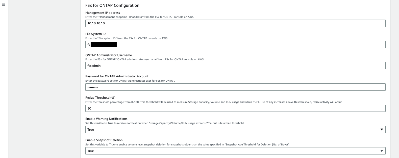

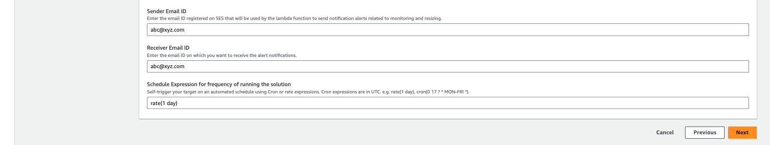

  2. 스택 세부정보를 입력하세요. 다음을 클릭하고 "AWS CloudFormation이 IAM 리소스를 생성할 수 있음을 인정합니다" 확인란을 선택하고 제출을 클릭합니다.
    참고 "VPC에 인터넷 접속이 가능한가요?"가 False로 설정된 경우, "AWS SES의 SMTP 사용자 이름"과 "AWS SES의 SMTP 비밀번호"가 필요합니다. 그렇지 않으면 비워둘 수 있습니다.
    이 이미지는 AWS CloudFormation Stack Details 창을 보여줍니다.

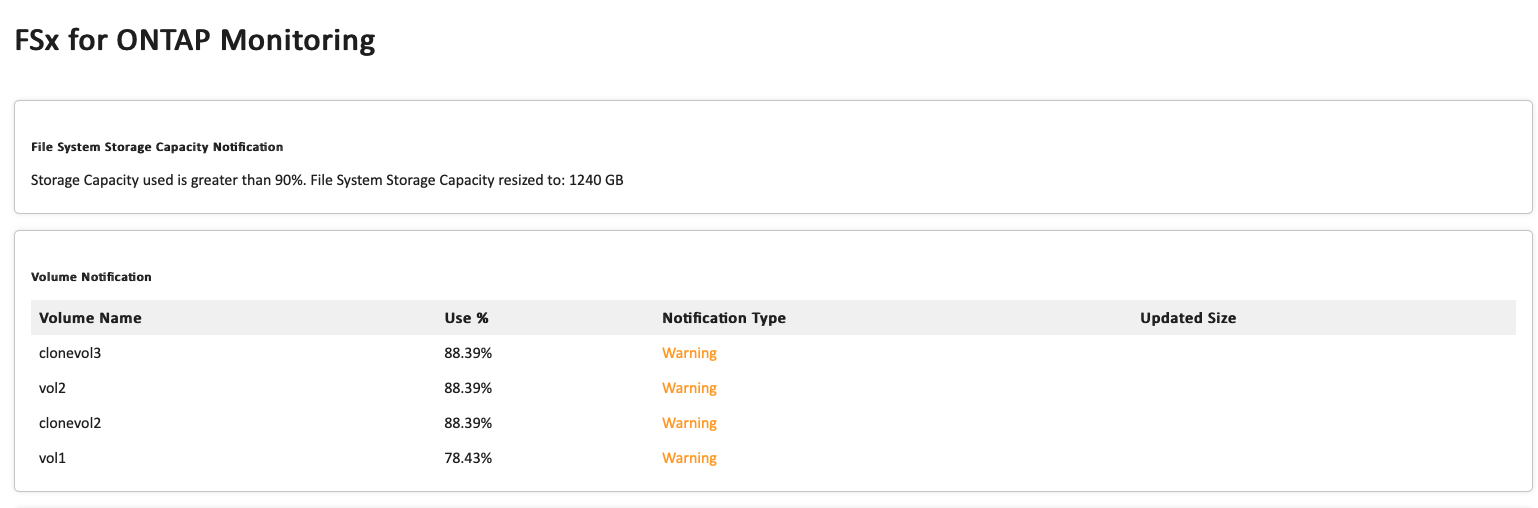

  3. CloudFormation 배포가 시작되면 "발신자 이메일 ID"에 언급된 이메일 ID로 AWS SES에서 해당 이메일 주소 사용을 승인해 달라는 요청 이메일을 받게 됩니다. 링크를 클릭하여 이메일 주소를 확인하세요.

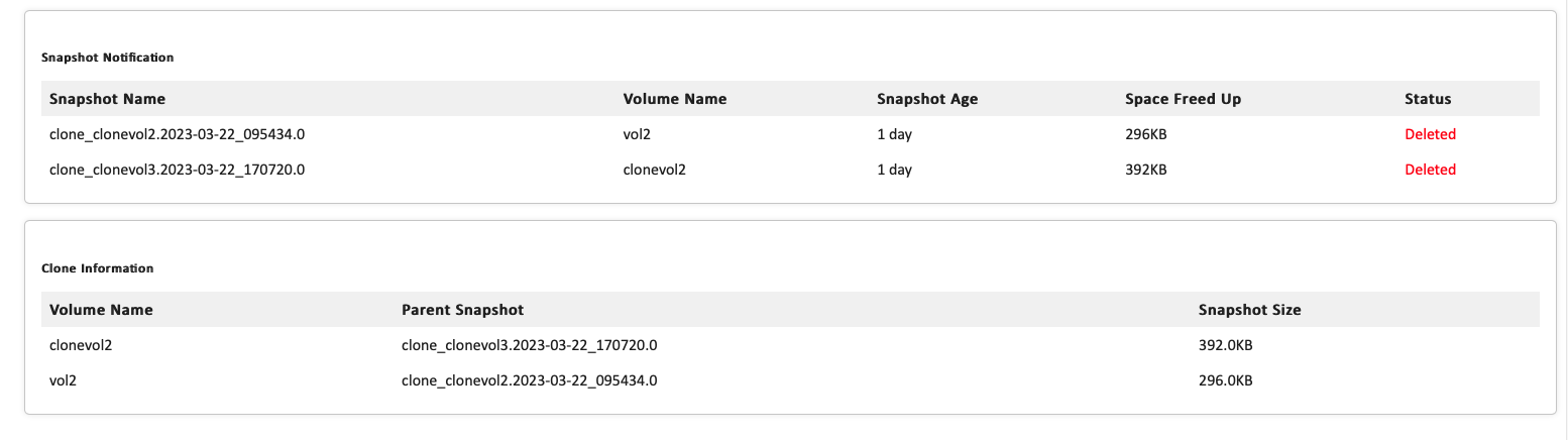

  4. CloudFormation 스택 배포가 완료되면 경고/알림이 있는 경우 알림 세부 정보가 포함된 이메일이 수신자 이메일 ID로 전송됩니다.
    이 이미지는 알림이 가능할 때 수신되는 이메일 알림을 보여줍니다.

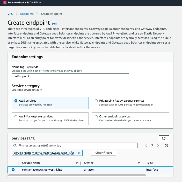

  1. AWS 콘솔 > VPC > *엔드포인트*로 이동하여 *엔드포인트 생성*을 클릭하고 다음 세부 정보를 입력합니다.
    Name: <Any name for the vpc endpoint>
    Service category: AWS Services
    Services: com.amazonaws.<region>.fsx
    vpc: <select the vpc where lambda will be deployed>
    subnets: <select the subnets where lambda will be deployed>
    Security groups: <select the security group>
    Policy: <Either choose Full access or set your own custom policy>
    엔드포인트 만들기를 클릭합니다.
    이 이미지는 VPC 엔드포인트 생성 창을 보여줍니다.
  2. SES 및 SSM VPC 엔드포인트를 생성하는 것과 동일한 프로세스를 따르세요. 모든 매개변수는 위와 동일하지만, 서비스는 각각 com.amazonaws.<region>.smtp 및 *com.amazonaws.<region>.ssm*에 해당합니다.

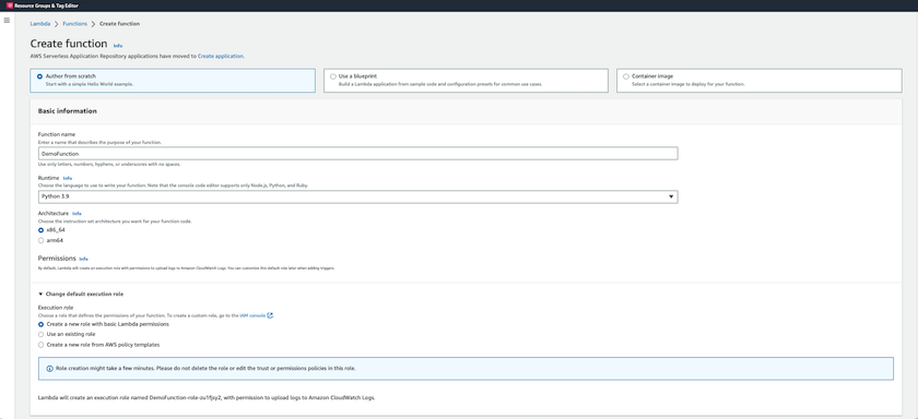

  1. AWS 콘솔 > AWS Lambda > *함수*로 이동하고 FSx ONTAP 과 동일한 리전에서 *함수 생성*을 클릭합니다.
  2. 기본 설정인 *처음부터 작성자*를 사용하고 다음 필드를 업데이트하세요.
    Function name: <Any name of your choice>
    Runtime: Python 3.9
    Architecture: x86_64
    Permissions: Select "Create a new role with basic Lambda permissions"
    Advanced Settings:
      Enable VPC: Checked
        VPC: <Choose either the same VPC as FSx ONTAP or a VPC that can access both FSx ONTAP and the internet via a private subnet>
        Subnets: <Choose 2 private subnets that have NAT gateway attached pointing to public subnets with internet gateway and subnets that have internet access>
        Security Group: <Choose a Security Group>
    *함수 만들기*를 클릭합니다.
    이 이미지는 AWS 콘솔에서 Lambda를 생성하는 창을 보여줍니다.
