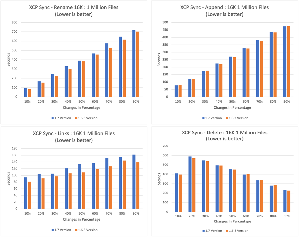

이전 버전과 비교했을 때 XCP 1.6.3과 1.7은 향상된 성능을 제공합니다. 다음 섹션에서는 100만 개의 파일의 8K, 16K, 1MB 크기에 대한 XCP 1.6.3과 1.7 간의 동기화 성능을 비교합니다.
다음 그림은 XCP 1.6.3과 1.7(100만 개의 파일의 크기가 8K)의 XCP 동기화 성능 결과를 보여줍니다.
다음 그림은 XCP 1.6.1과 1.5(16K 크기, 100만 개 파일)의 XCP 동기화 성능 결과를 보여줍니다.
다음 그림은 1MB 크기의 100만 개 파일을 대상으로 XCP 1.6.1과 1.5의 XCP 동기화 성능 결과를 보여줍니다.
평균적으로 XCP 1.7 성능은 XCP 1.6.3보다 향상되었거나 유사했습니다. xcp sync 1MB 크기의 100만 개 파일에 대한 차등 증분 업데이트-이름 바꾸기, 추가, 연결 및 삭제 작업입니다.
이러한 성능 검증을 바탕으로 NetApp 온프레미스 및 클라우드에서 데이터를 마이그레이션할 때 XCP 1.7을 사용할 것을 권장합니다.
