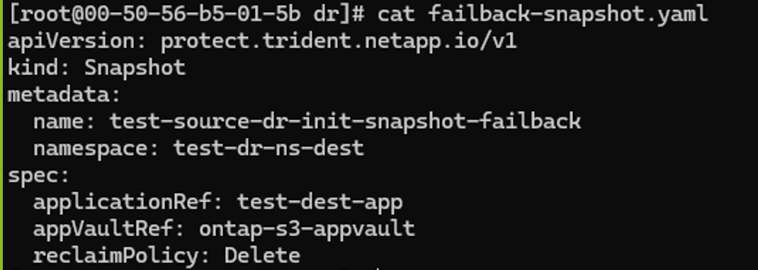

    2. 장애 조치 기간 동안 발생한 변경 사항을 캡처하기 위해 새 소스 클러스터(원래 타겟)에 스냅샷을 생성합니다. 이렇게 하면 재동기화 프로세스 중에 모든 변경 사항이 원래 소스 클러스터로 복제됩니다.
      예를 보여주세요
      # snapshot.yaml
      apiVersion: protect.trident.netapp.io/v1
      kind: Snapshot
      metadata:
        namespace: test-dr-ns
      spec:
        applicationRef: test-dest-app
        appVaultRef: ontap-s3-appvault
        reclaimPolicy: Delete

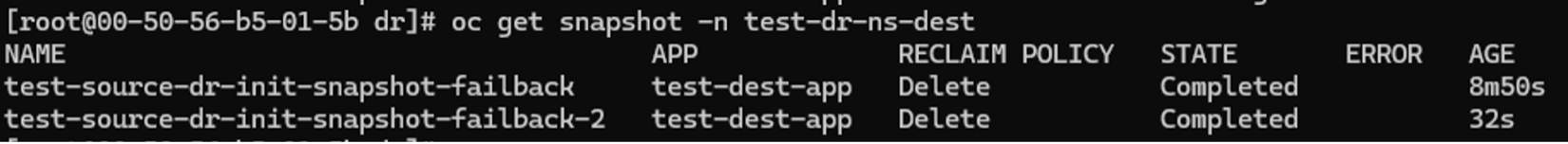

      Trident Protect CLI를 사용하여 새 소스 클러스터에서 생성된 VM의 OCP-v 온디맨드 스냅샷 Trident Protect CLI를 사용하여 새 소스 클러스터에서 생성되는 VM의 OCP-v 온디맨드 스냅샷 Trident Protect CLI를 사용하여 새 소스 클러스터에서 생성된 VM의 OCP-v 온디맨드 스냅샷

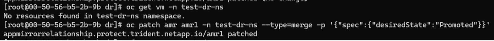

    4. AppMirrorRelationship CR의 desiredState 필드를 "Promoted"로 업데이트하여 새로운 소스 클러스터(원래 타겟 클러스터)에서 원래 소스 클러스터로의 복제 관계를 승격합니다.
      예를 보여주세요
      원래 소스 클러스터의 OCP-v AppMirror 관계가 완전한 페일백으로 승격되었습니다.
      이제 원래 소스 클러스터에서 VM이 실행되는 것을 확인할 수 있습니다. 장애 복구 프로세스가 완료되었습니다. 이제 원래 타겟 클러스터의 리소스를 정리할 수 있습니다. 장애 복구 프로세스 후에도 재해 복구 기능을 유지하려면 새 복제 관계를 설정할 수도 있습니다.
