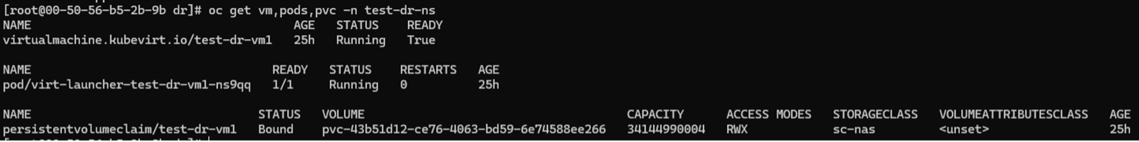

앱 사용자 지정 리소스에 포함된 네임스페이스의 VM 및 해당 PVC는 아래와 같습니다.

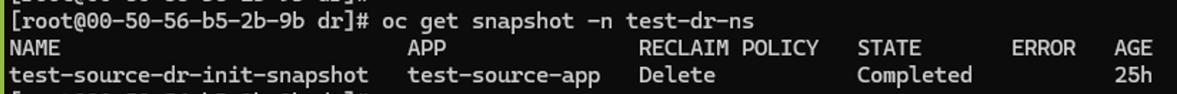

Trident Protect를 사용하여 VM의 스냅샷을 생성합니다.
Trident Protect CLI 또는 API를 사용하여 필요에 따라 VM의 스냅샷을 생성할 수 있습니다. 이 스냅샷은 이전 단계에서 생성한 AppVault에 저장되며 재해 복구 타겟 클러스터에서 복구에 사용할 수 있습니다.
예를 보여주세요
# snapshot.yaml
apiVersion: protect.trident.netapp.io/v1
kind: Snapshot
metadata:
  namespace: test-dr-ns
spec:
  applicationRef: test-source-app
  appVaultRef: ontap-s3-appvault
  reclaimPolicy: Delete
Trident Protect CLI를 사용하여 생성된 VM의 OCP-v 온디맨드 스냅샷
