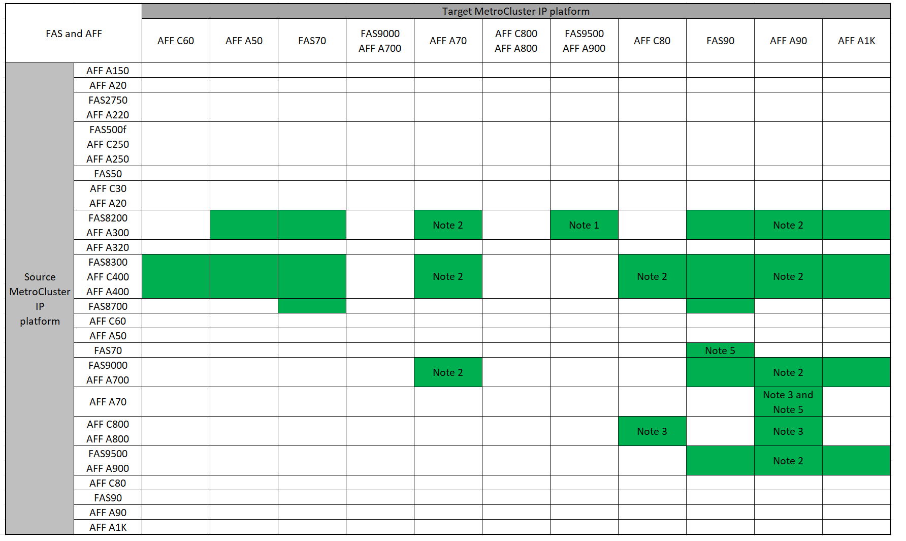

다음 표는 두 그룹으로 나뉘어 "system controller replace" 명령을 사용하여 MetroCluster IP 구성에서 AFF 또는 FAS 시스템을 업그레이드하기 위해 지원되는 플랫폼 조합을 보여줍니다.
  • * 그룹 1 * 은 AFF A150, AFF A20, FAS2750, AFF A220, FAS500f, AFF C250, FAS8200, FAS50, AFF C400 C30, AFF A400 A30, AFF A250, AFF A300, AFF A320, FAS8300, AFF, AFF 및 FAS8700 시스템으로의 업그레이드를 위한 조합을 보여줍니다.
  • * 그룹 2 * 는 AFF C60, AFF A50, FAS70, FAS9000, AFF A700, AFF A70, AFF A900, AFF, AFF A90, AFF C800, AFF A800 C80, FAS90, FAS9500 및 AFF A1K 시스템으로의 업그레이드를 위한 조합을 보여줍니다.
다음 참고 사항은 두 그룹에 모두 적용됩니다.
  • 참고 1: 컨트롤러 업그레이드는 ONTAP 9.13.1 이상을 실행하는 시스템에서 지원됩니다.
  • 참고 2: 컨트롤러 업그레이드가 완료될 때까지 대상 플랫폼에 내부 드라이브를 가질 수 없습니다. 업그레이드 후에 내부 드라이브를 추가할 수 있습니다.
  • 참고 3: 통합 시스템(동일한 섀시의 디스크 및 컨트롤러)을 업그레이드하려면 기존 섀시와 디스크는 그대로 두고 컨트롤러 모듈만 교체해야 합니다.
  • 참고 4: 기존 컨트롤러를 외부 SAS 셸프로 변환하려면 IOM 모듈이 필요합니다. 지원되는 IOM 모듈은 "Hardware Universe"을 참조하십시오.
  • 참고 5: ONTAP 9.18.1GA 이상이 필요합니다.

AFF 및 FAS 조합 그룹 2
AFF C60, AFF A50, FAS70, FAS9000, AFF A700, AFF A70, AFF C800, AFF, AFF A90, AFF A900, AFF A800 C80, FAS90, FAS9500 및 AFF A1K 시스템으로의 업그레이드에 대해 지원되는 조합을 검토합니다.
AFF 및 FAS 업그레이드 조합 그룹 2를 보여줍니다.
