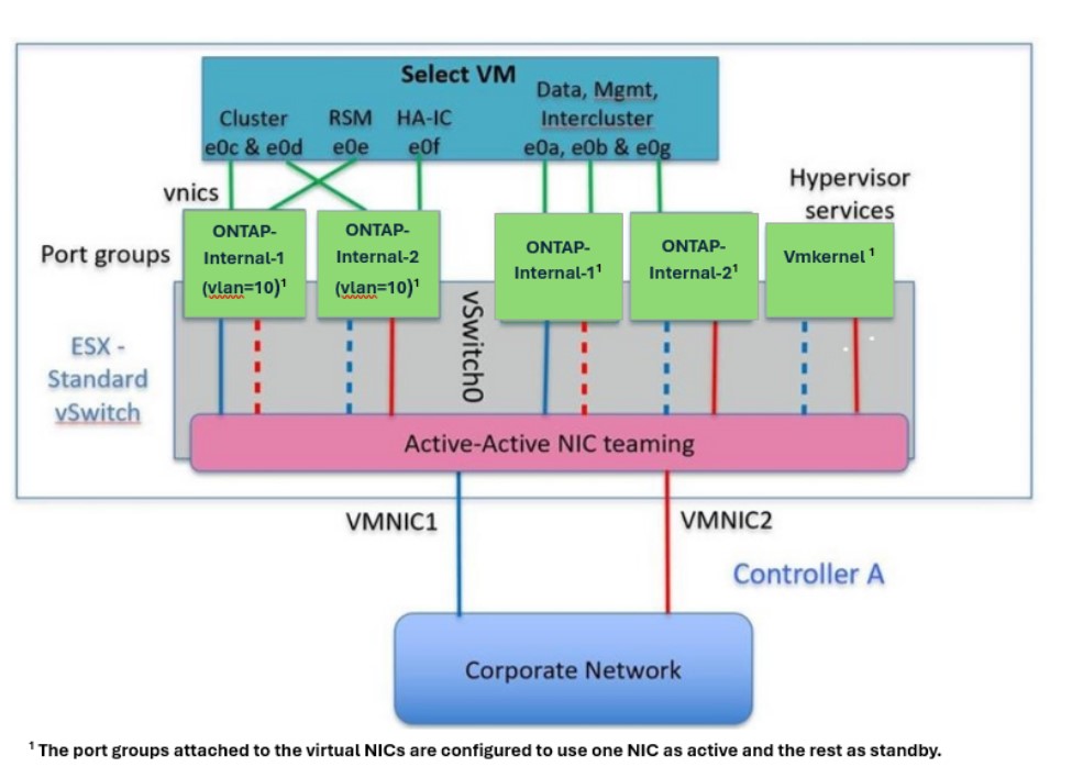

표준 또는 분산형 vSwitch 및 노드당 두 개의 물리적 포트
고속(25/40Gb) NIC 두 개를 사용할 경우 권장 포트 그룹 구성은 10Gb 어댑터 네 개를 사용할 때와 개념적으로 매우 유사합니다. 물리적 어댑터를 두 개만 사용하더라도 네 개의 포트 그룹을 사용하는 것이 좋습니다. 포트 그룹 할당은 다음과 같습니다.

노드당 2개의 고속(25/40Gb) 물리적 포트를 갖춘 vSwitch
두 개의 물리적 포트(10Gb 이하)를 사용하는 경우, 각 포트 그룹에는 활성 어댑터와 대기 어댑터가 서로 반대로 구성되어야 합니다. 내부 네트워크는 다중 노드 ONTAP Select 클러스터에만 존재합니다. 단일 노드 클러스터의 경우, 외부 포트 그룹에서 두 어댑터 모두 활성으로 구성할 수 있습니다.
다음 예는 다중 노드 ONTAP Select 클러스터의 내부 및 외부 통신 서비스를 처리하는 vSwitch 및 두 개의 포트 그룹의 구성을 보여줍니다. 내부 네트워크 VMNIC가 이 포트 그룹에 속해 있고 대기 모드로 구성되어 있으므로 네트워크 장애 발생 시 외부 네트워크는 내부 네트워크 VMNIC를 사용할 수 있습니다. 외부 네트워크의 경우는 이와 반대입니다. 두 포트 그룹 간에 활성 및 대기 VMNIC를 번갈아 사용하는 것은 네트워크 장애 발생 시 ONTAP Select VM의 올바른 페일오버를 위해 매우 중요합니다.
노드당 물리적 포트 2개(10Gb 이하)를 갖춘 vSwitch
노드당 물리적 포트 2개를 사용하는 vSwitch
