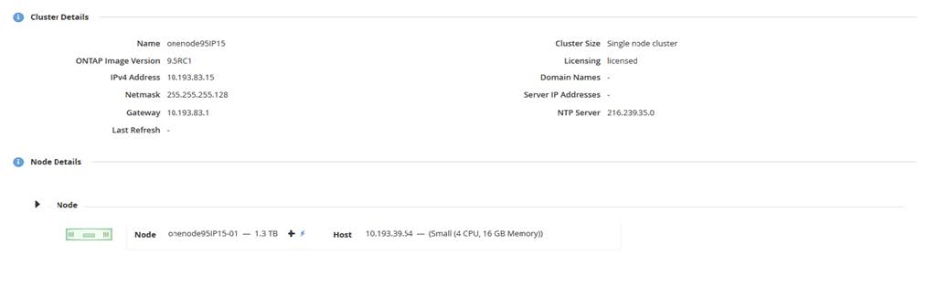

ONTAP Deploy를 사용하면 ONTAP Select 클러스터의 각 노드에 추가 스토리지를 추가하고 라이센스를 부여할 수 있습니다.
ONTAP Deploy의 스토리지 추가 기능은 관리 대상 스토리지를 늘리는 유일한 방법이며, ONTAP Select VM을 직접 수정하는 것은 지원되지 않습니다. 다음 그림은 스토리지 추가 마법사를 시작하는 "+" 아이콘을 보여줍니다.
클러스터 및 노드 세부 정보
용량 확장 작업의 성공을 위해서는 다음과 같은 사항을 고려해야 합니다. 용량을 추가하려면 기존 라이센스가 전체 공간(기존 + 신규)을 충당할 수 있어야 합니다. 노드가 라이센스 용량을 초과하는 스토리지 추가 작업은 실패합니다. 충분한 용량의 새 라이센스를 먼저 설치해야 합니다.

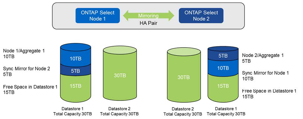

초기 설정은 두 개의 노드로 구성되며, 각 노드에는 30TB 용량의 데이터스토어가 두 개씩 있습니다. ONTAP Deploy는 2노드 클러스터를 생성하며, 각 노드는 데이터스토어 1에서 10TB의 공간을 사용합니다. ONTAP Deploy는 각 노드를 노드당 5TB의 활성 공간으로 구성합니다.
다음 그림은 노드 1에 대한 단일 스토리지 추가 작업 결과를 보여줍니다. ONTAP Select는 여전히 각 노드에서 동일한 용량(15TB)의 스토리지를 사용합니다. 그러나 노드 1은 노드 2(5TB)보다 더 많은 활성 스토리지(10TB)를 보유하고 있습니다. 각 노드는 다른 노드의 데이터 복사본을 저장하므로 두 노드 모두 완벽하게 보호됩니다. 데이터스토어 1에는 추가 여유 공간이 있으며, 데이터스토어 2는 여전히 완전히 비어 있습니다.
용량 분배: 단일 스토리지 추가 작업 후 할당 및 여유 공간
용량 분배: 단일 추가 스토리지 작업 후 할당 및 여유 공간
