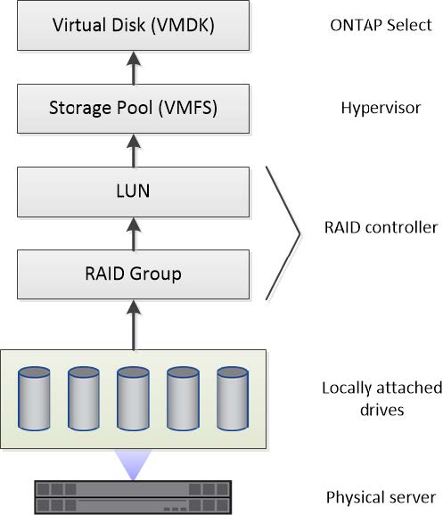

각 하이퍼바이저 호스트에는 ONTAP Select에서 사용할 수 있는 로컬 디스크 및 기타 논리적 스토리지 구성 요소가 포함되어 있습니다. 이러한 스토리지 구성 요소는 물리적 디스크부터 시작하여 계층 구조로 구성됩니다.
로컬 스토리지 환경

물리적 드라이브를 RAID 그룹 및 LUN으로 그룹화
하나 이상의 물리적 디스크를 호스트 서버에 로컬로 연결하여 ONTAP Select에서 사용할 수 있습니다. 이러한 물리적 디스크는 RAID 그룹에 할당되며, 해당 그룹은 하나 이상의 LUN으로 하이퍼바이저 호스트 운영 체제에 제공됩니다. 각 LUN은 하이퍼바이저 호스트 운영 체제에 물리적 하드 드라이브로 인식됩니다.

스토리지 풀 및 LUN
각 LUN은 하이퍼바이저 호스트에서 로컬 디스크로 인식되며 하나의 스토리지 풀의 일부가 될 수 있습니다. 각 스토리지 풀은 하이퍼바이저 호스트 OS에서 사용할 수 있는 파일 시스템으로 포맷됩니다.
ONTAP Select 배포의 일부로 스토리지 풀이 올바르게 생성되었는지 확인해야 합니다. 하이퍼바이저 관리 툴을 사용하여 스토리지 풀을 생성할 수 있습니다. 예를 들어 VMware의 경우 vSphere 클라이언트를 사용하여 스토리지 풀을 생성할 수 있습니다. 그런 다음 스토리지 풀이 ONTAP Select Deploy 관리 유틸리티로 전달됩니다.

가상 디스크 및 파일 시스템
ONTAP Select 가상 머신에는 여러 개의 가상 디스크 드라이브가 할당됩니다. 각 가상 디스크는 실제로 스토리지 풀에 포함된 파일이며 하이퍼바이저에 의해 유지 관리됩니다. ONTAP Select에서 사용하는 디스크에는 주로 시스템 디스크와 데이터 디스크 등 여러 유형이 있습니다.
