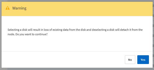

  5. 노드에서 분리할 디스크를 선택 해제하고 ONTAP 관리자 자격 증명을 입력한 다음 *스토리지 편집*을 선택하여 변경 사항을 적용합니다.
  6. 팝업 창에 표시되는 경고를 확인하려면 *예*를 선택합니다.
  7. 클러스터의 Events 탭을 선택하여 분리 작업을 모니터링하고 확인하십시오.

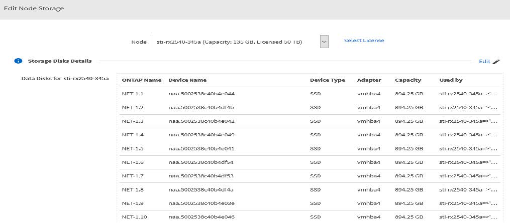

    노드 세부 정보
  3. 스토리지 보기를 확장하려면 *+*를 선택하십시오.
    노드 스토리지 편집

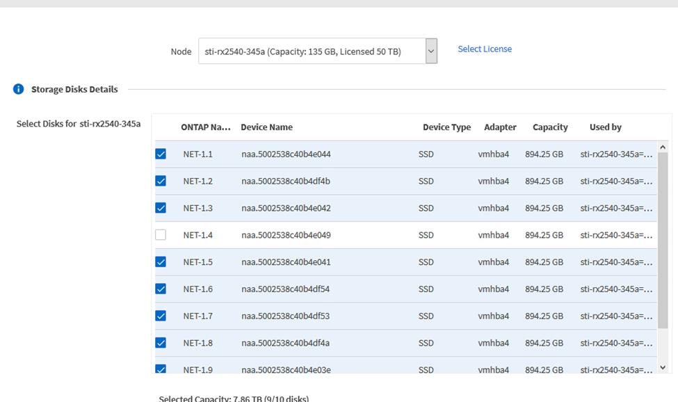

  4. 연결된 디스크를 변경하려면 *편집*을 선택하고 오류가 발생한 드라이브의 선택을 해제하십시오.
    스토리지 디스크 세부 정보
  5. 클러스터 자격 증명을 입력하고 *Edit Storage*를 선택하십시오.

  6. 작업을 확인하십시오.
    경고

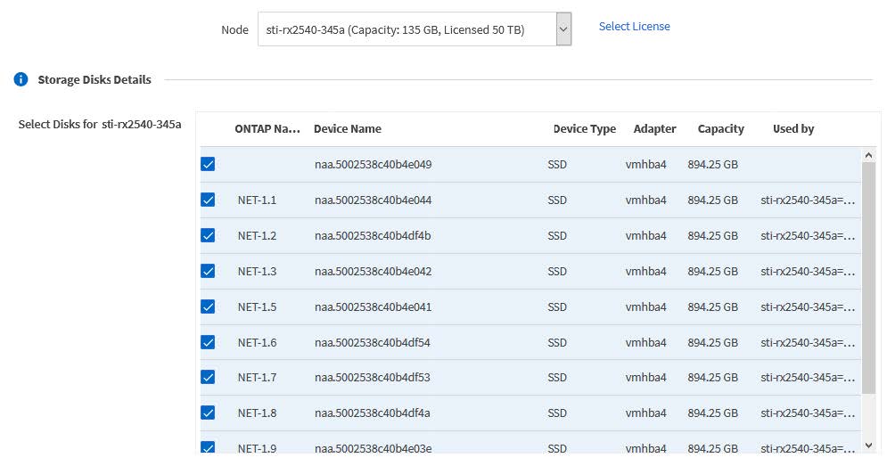

  4. *편집*을 선택하고 새 드라이브가 사용 가능한지 확인한 후 선택하십시오.
    스토리지 디스크 세부 정보

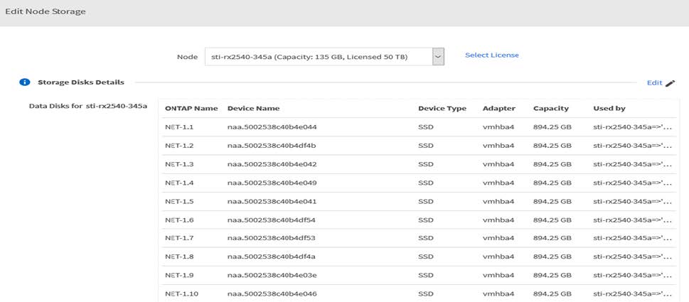

    스토리지 디스크 세부 정보
  6. 작업을 확인하십시오.
    스토리지 디스크 세부 정보
