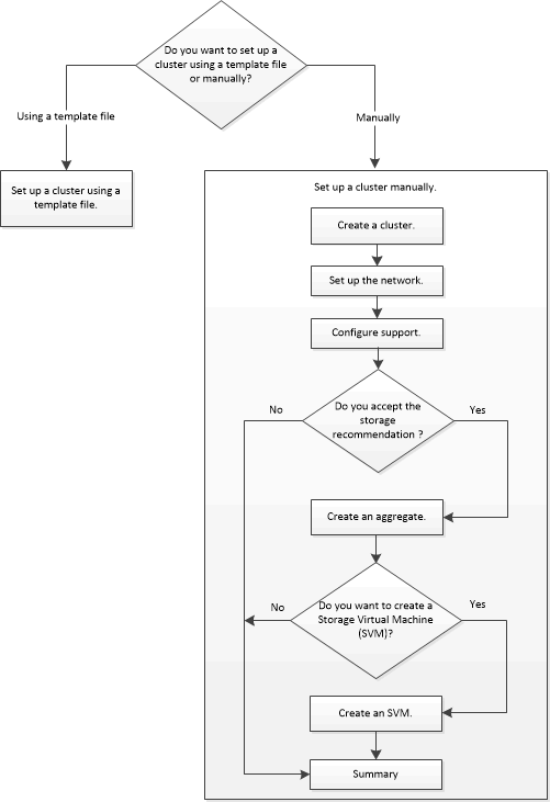

템플릿 파일을 사용하거나 클러스터 설정 마법사에서 값을 수동으로 입력하여 클러스터를 설정할 수 있습니다.
ONTAP System Manager로 클러스터를 설정하기 위한 워크플로우입니다
