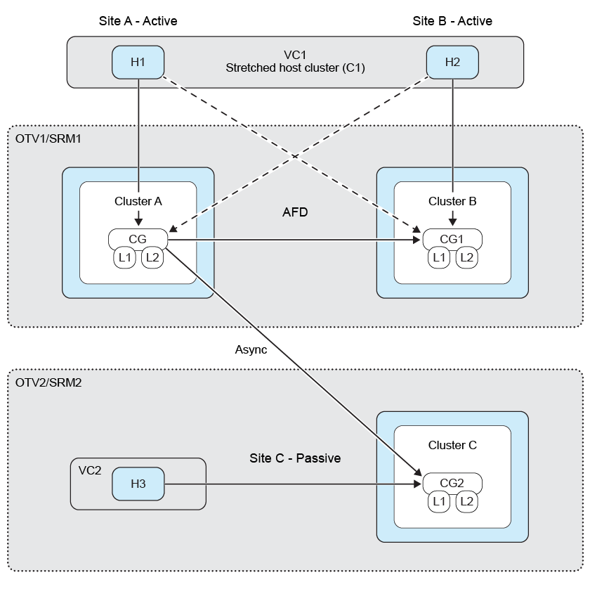

팬아웃 보호 시나리오에서 일관성 그룹은 첫 번째 대상 ONTAP 클러스터에서는 동기 관계를, 두 번째 대상 ONTAP 클러스터에서는 비동기 관계를 통해 이중으로 보호됩니다. SnapMirror 활성 동기화 보호 워크플로(생성, 편집, 삭제)는 동기 보호를 유지합니다. VMware Live Site Recovery 어플라이언스 장애 조치 및 재보호 워크플로는 비동기 보호를 유지합니다.
참고 SVM 사용자에 대해서는 팬아웃이 지원되지 않습니다.
팬아웃 보호를 설정하려면 세 사이트 클러스터와 SVM을 피어링해야 합니다.
예:
만약에
그 다음에
  • 소스 일관성 그룹은 클러스터 c1 및 SVM svm1에 있습니다.
  • 첫 번째 대상 일관성 그룹은 클러스터 c2와 SVM svm2에 있습니다.
  • 두 번째 대상 일관성 그룹은 클러스터 c3 및 SVM svm3에 있습니다.
  • 소스 ONTAP 클러스터의 클러스터 피어링은 (C1, C2) 및 (C1, C3)이 됩니다.
  • 첫 번째 대상 ONTAP 클러스터에서의 클러스터 피어링은 (C2, C1) 및 (C2, C3)이 될 것이며
  • 두 번째 대상 ONTAP 클러스터의 클러스터 피어링은 (C3, C1) 및 (C3, C2)가 됩니다.
  • 소스 SVM에 대한 SVM 피어링은 (svm1, svm2) 및 (svm1, svm3)이 됩니다.
  • 첫 번째 목적지 SVM에 대한 SVM 피어링은 (svm2, svm1) 및 (svm2, svm3)이 되고
  • 두 번째 대상 SVM에 대한 SVM 피어링은 (svm3, svm1) 및 (svm3, svm2)가 됩니다.
다음 다이어그램은 팬아웃 보호 구성을 보여 줍니다. 팬아웃 보호 구성 팬아웃 보호 관계
