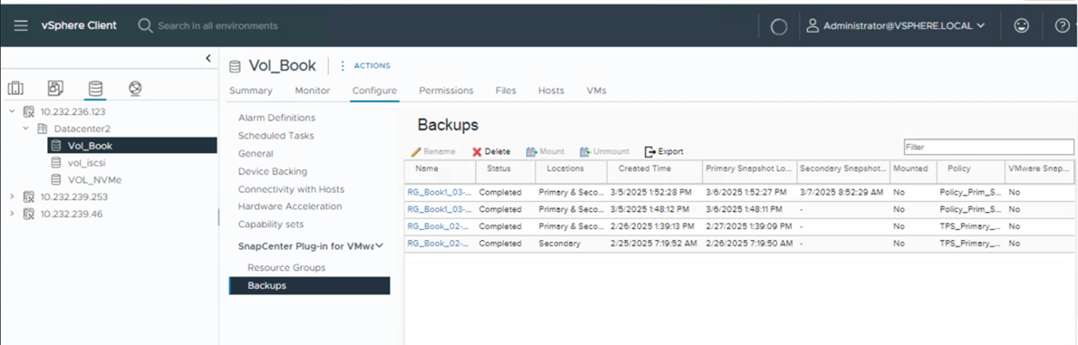

  1. vCenter Server에 로그인합니다.
  2. Inventory * 페이지로 이동하여 데이터 저장소 또는 VM을 선택합니다.
  3. 오른쪽 창에서 * Configure * > * SnapCenter Plug-in for VMware vSphere * > * Backups * 를 선택합니다.
    Backups 보기
    정책 생성 단계에서 * Enable Secondary Snapshot Locking * 옵션을 선택하지 않으면 * Enable Primary Snapshot Locking * 옵션에 설정된 값이 기본적으로 사용됩니다. 백업 목록에서 * Secondary Snapshot Lock Expiration * 필드의 하이픈은 기본 잠금 기간과 보조 잠금 기간이 모두 동일함을 나타냅니다.
  4. 보려는 백업을 선택합니다.
