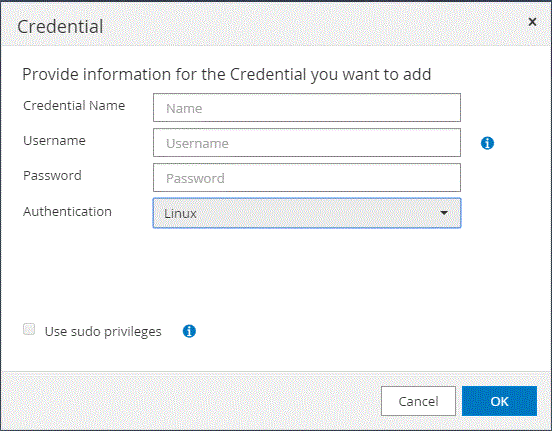

  3. 새로 만들기 * 를 클릭합니다.
    계정으로 실행
  4. 자격 증명 페이지에서 자격 증명 구성에 필요한 정보를 지정합니다.
    이 필드의 내용…​ 수행할 작업…​
    자격 증명 이름입니다
    자격 증명의 이름을 입력합니다.
    사용자 이름입니다
    인증에 사용할 사용자 이름과 암호를 입력합니다.
    • 도메인 관리자 또는 관리자 그룹의 구성원
      SnapCenter 플러그인을 설치할 시스템에서 도메인 관리자 또는 관리자 그룹의 구성원을 지정합니다. 사용자 이름 필드의 유효한 형식은 다음과 같습니다.
      • _NetBIOS\사용자 이름 _
      • _도메인 FQDN\사용자 이름 _
    • 로컬 관리자(작업 그룹에만 해당)
      작업 그룹에 속하는 시스템의 경우 SnapCenter 플러그인을 설치할 시스템의 기본 제공 로컬 관리자를 지정합니다. 사용자 계정에 상승된 권한이 있거나 호스트 시스템에서 사용자 액세스 제어 기능이 비활성화된 경우 로컬 관리자 그룹에 속하는 로컬 사용자 계정을 지정할 수 있습니다. 사용자 이름 필드의 올바른 형식은 _ 사용자 이름 _ 입니다
      암호에 큰따옴표(") 또는 백틱(')을 사용하지 마십시오. 보다 작음(<) 및 느낌표(!)를 사용해서는 안 됩니다. 암호를 사용한 기호. 예를 들어 LessThan <!10, Lessthan10 <!, backtick'12.
    암호
    인증에 사용되는 암호를 입력합니다.
    인증 모드
    사용할 인증 모드를 선택합니다.
    sudo 권한을 사용합니다
    루트가 아닌 사용자에 대한 자격 증명을 생성하는 경우 * sudo 권한 사용 * 확인란을 선택합니다.
    참고 Linux 사용자에게만 적용됩니다.
  5. 확인 * 을 클릭합니다.
