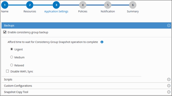

  5. 응용 프로그램 설정 페이지에서 다음을 실행합니다.
    • 백업 * 화살표를 선택하여 추가 백업 옵션을 설정합니다.
      필요한 경우 정합성 보장 그룹 백업을 설정하고 다음 작업을 수행합니다.
    이 필드의 내용…​ 수행할 작업…​
    "정합성 보장 그룹 스냅샷" 작업이 완료될 때까지 기다릴 여유가 없습니다
    스냅샷 작업이 완료될 때까지 대기할 시간을 지정하려면 * 긴급 *, * 보통 * 또는 * 느림 * 을 선택합니다. 긴급 = 5초, 중간 = 7초, 휴식 = 20초
    WAFL 동기화를 비활성화합니다
    WAFL 정합성 보장 지점을 강제로 사용하지 않으려면 이 옵션을 선택합니다.
