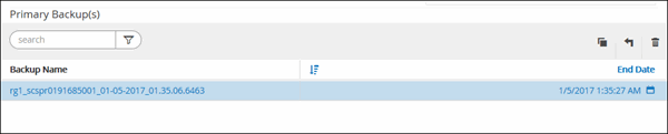

  4. Manage Copies 보기의 스토리지 시스템에서 * Backups * 를 선택합니다.
  5. 테이블에서 백업을 선택한 다음 아이콘을 클릭합니다 복원 아이콘 .
