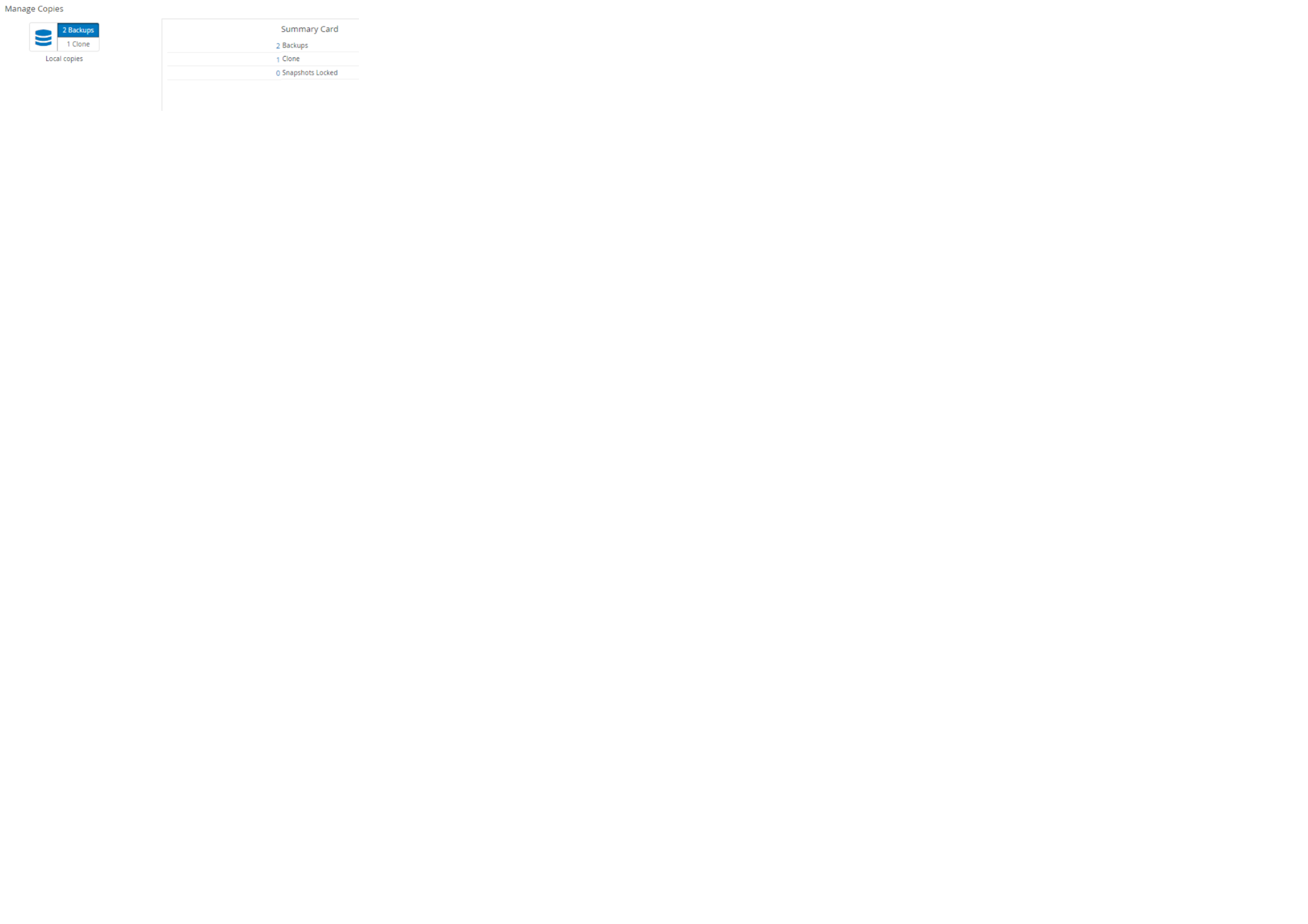

Summary 카드를 검토하여 운영 스토리지와 보조 스토리지에서 사용할 수 있는 백업 및 클론 수를 요약합니다.
요약 카드 섹션에는 총 백업 및 클론 수가 표시됩니다.
Refresh * 버튼을 클릭하면 스토리지 쿼리가 시작되어 정확한 카운트를 표시합니다.

복사본 관리 보기에서 기본 또는 보조 스토리지에서 * 백업 * 또는 * 클론 * 을 클릭하여 백업 또는 클론의 세부 정보를 확인합니다.
백업 및 클론의 세부 정보가 표 형식으로 표시됩니다.
테이블에서 백업을 선택한 다음 데이터 보호 아이콘을 클릭하여 복원, 클론 복제 및 삭제 작업을 수행합니다.
