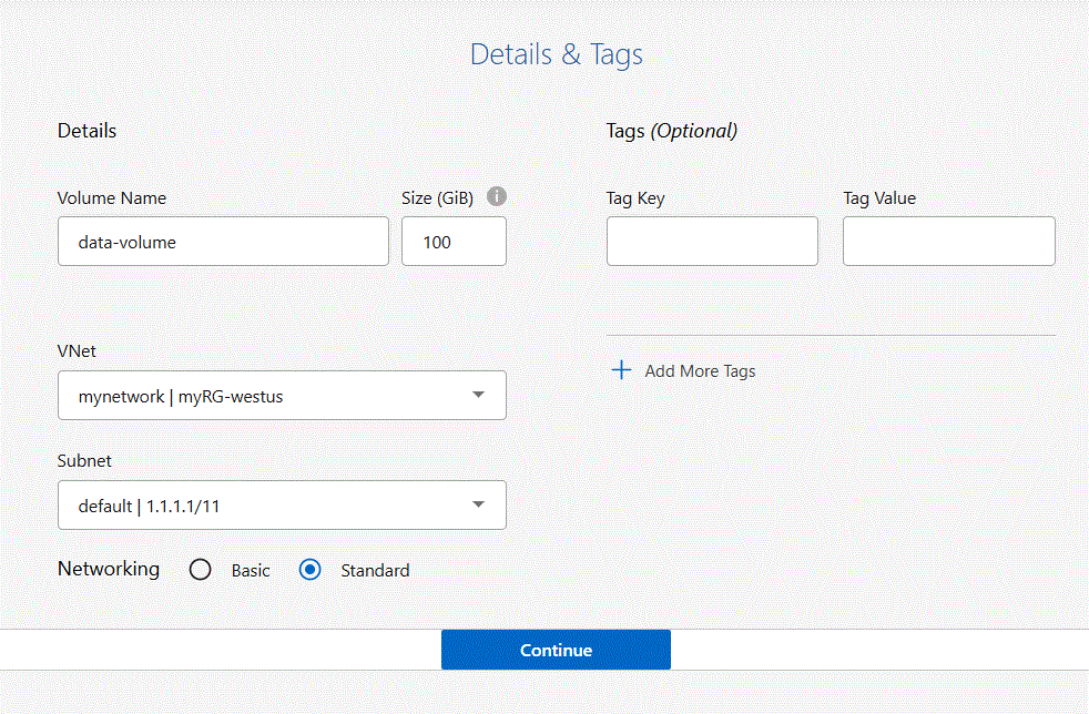

    • 세부 정보 및 태그: 볼륨 이름과 크기, 볼륨이 상주해야 하는 VNet 및 서브넷을 입력하고, 선택적으로 볼륨에 대한 태그를 지정합니다. 표준 또는 기본 네트워킹을 선택하세요. *표준*은 가상 네트워크(VNet) 기능을 지원하는 반면, *기본*은 IP 제한이 적고 볼륨에 대한 추가 VNet 기능이 없습니다. 자세한 내용은 다음을 참조하세요. "네트워크 기능 구성" .
      볼륨 생성 옵션의 스크린샷입니다.

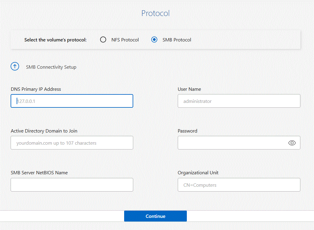

      SMB를 선택하는 경우 볼륨 경로를 입력한 다음 DNS 기본 IP 주소 및 Active Directory 구성 세부 정보를 사용하여 SMB 연결을 구성해야 합니다.
    SMB 볼륨을 설정하는 데 필요한 필드의 스크린샷입니다.

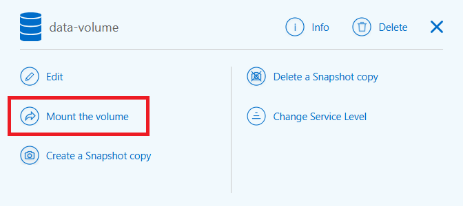

  2. 볼륨 위로 커서를 이동한 다음 세 개의 점을 선택하세요. …​ 볼륨 상태 옆에 있습니다.
  3. 볼륨 마운트를 선택합니다.
    볼륨 위에 커서를 올려 놓았을 때 사용 가능한 작업의 스크린샷입니다.
  4. 볼륨을 마운트하려면 지침을 따르세요.
