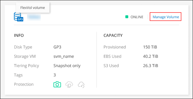

    볼륨 탭 아래에 있는 볼륨 관리 버튼의 스크린샷입니다.
  4. 필요한 볼륨 타일에서 *볼륨 관리*를 클릭합니다.
