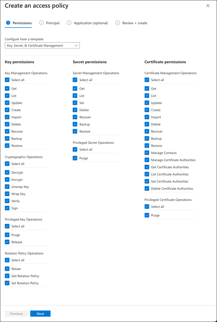

  7. 템플릿에서 구성 아래에서 드롭다운 메뉴를 선택한 다음 키, 비밀 및 인증서 관리 템플릿을 선택합니다.
  8. 각 드롭다운 권한 메뉴(키, 비밀, 인증서)를 선택한 다음 메뉴 목록 상단에서 모두 선택을 클릭하여 사용 가능한 모든 권한을 선택합니다. 다음이 있어야 합니다.
    • 주요 권한: 20개 선택됨
    • 비밀 권한: 8개 선택됨
    • 인증서 권한: 16개 선택됨
      액세스 정책을 만드는 데 필요한 모든 권한 선택을 보여주는 액세스 정책 만들기 스크린샷

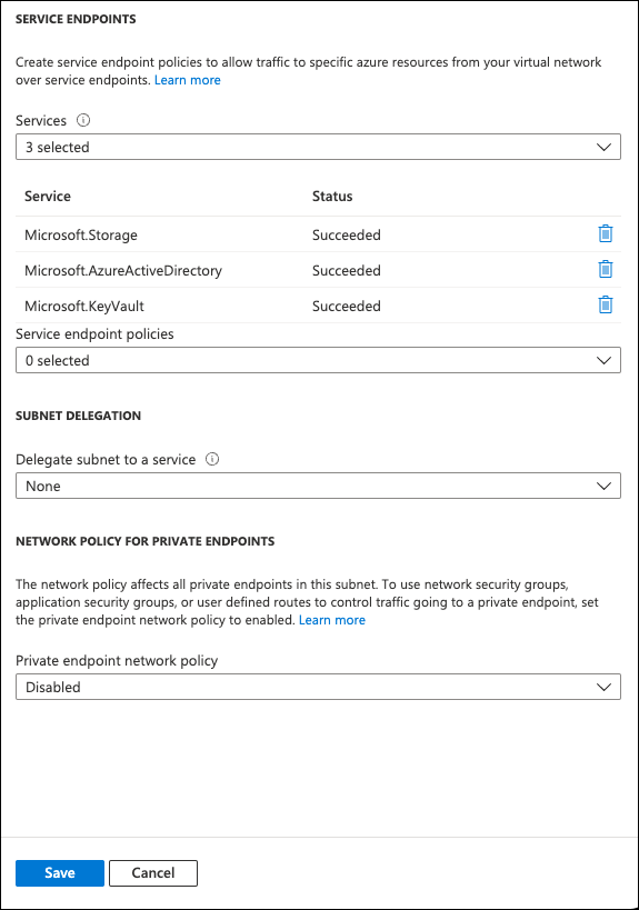

Azure Active Directory 엔드포인트 만들기(HA 전용)
  1. 이 프로세스는 HA Cloud Volumes ONTAP 시스템에 대해 Azure Key Vault를 구성하는 경우에만 필요합니다.
  2. Azure Portal에서 가상 네트워크로 이동합니다.
  3. Cloud Volumes ONTAP 시스템을 배포한 가상 네트워크를 선택하고 페이지 왼쪽에 있는 서브넷 메뉴를 선택합니다.
  4. 목록에서 Cloud Volumes ONTAP 배포에 대한 서브넷 이름을 선택합니다.
  5. 서비스 엔드포인트 제목으로 이동합니다. 드롭다운 메뉴에서 다음을 선택하세요.
    • Microsoft.AzureActiveDirectory
    • 마이크로소프트 키볼트
    • Microsoft.Storage (선택 사항)
      선택된 세 개의 서비스를 보여주는 서비스 엔드포인트의 스크린샷
  6. 저장을 선택하여 설정을 적용합니다.
