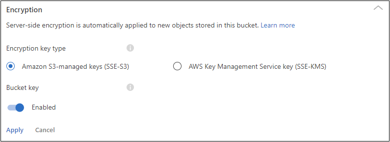

암호화 설정 변경
서버 측 암호화를 사용하면 Amazon S3 대상에서 데이터를 암호화할 수 있습니다. Amazon S3는 디스크에 데이터를 쓸 때 객체 수준에서 데이터를 암호화하고, 사용자가 데이터에 액세스할 때 암호를 해독합니다. 버킷에 객체를 추가하면 향후 객체에 사용되는 암호화 설정을 변경할 수 있습니다.
NetApp Console 에서 생성된 새 버킷에서는 "Amazon S3 관리 키(SSE-S3)"를 사용하여 기본적으로 암호화가 활성화됩니다. "Amazon S3 설명서에서 서버 측 암호화에 대해 자세히 알아보세요." .
또는 "AWS Key Management Service 키(SSE-KMS)"를 사용하여 암호화를 활성화할 수 있습니다. 고객이 제공한 키(SSE-C)를 사용하여 암호화하는 것도 가능하지만, 이 기능은 콘솔 UI를 통해서는 사용할 수 없습니다. Amazon 인터페이스를 사용해야 합니다.
버킷에 사용되는 암호화 키 유형을 변경하는 방법을 보여주는 스크린샷입니다.
