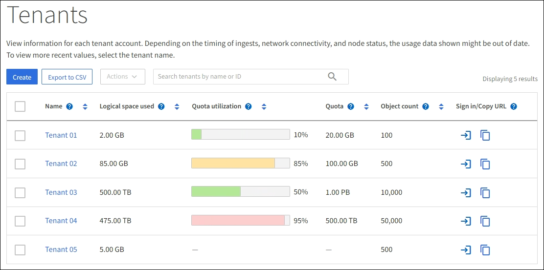

*테넌트*를 선택합니다.
테넌트 계정을 선택합니다. 다음 중 하나를 수행할 수 있습니다.
테넌트의 확인란을 선택하고 작업 > *루트 암호 변경*을 선택합니다.
테넌트 이름을 선택하여 세부 정보 페이지를 표시한 다음 작업 > *루트 암호 변경*을 선택합니다.
테넌트 계정의 새 비밀번호를 입력하십시오.
*저장*을 선택하세요.
